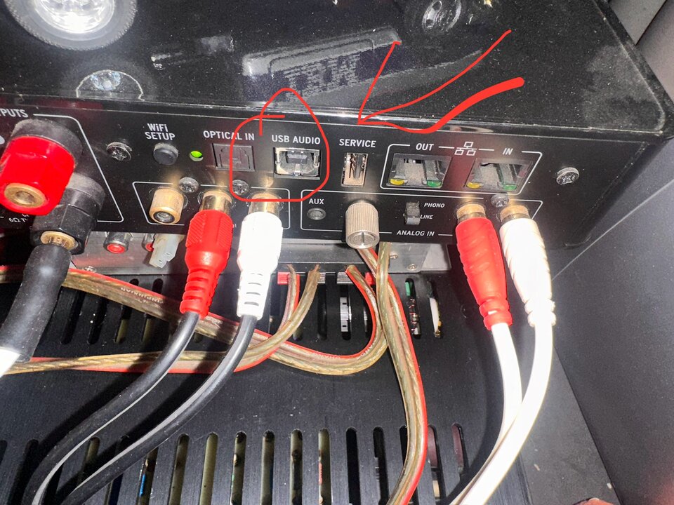

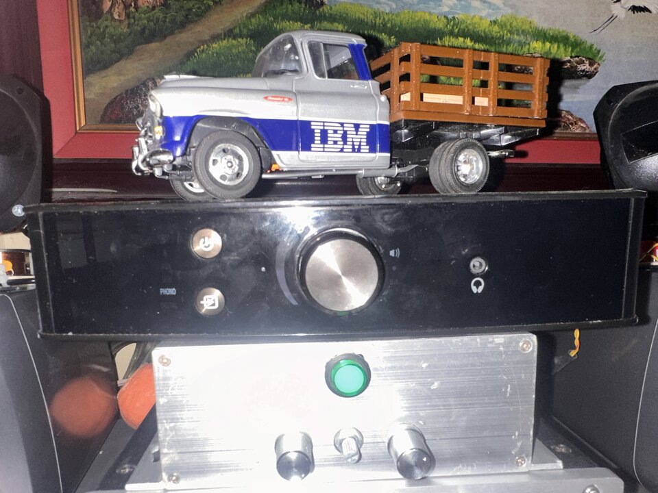

    Mình muốn hỏi:
    Hiện tại mình đang dùng con klipsch power gate Streamer nhạc từ tidal rồi phát ra loa. Rồi kết nối pre uot xuống âm ly rồi ra loa. Nhưng mình hiểu là từ thiết bị Streamer có thể kết nối với Dac rồi ra âm ly. Mình muốn hỏi từ em này của mình có dùng cổng usb kình khoanh kia nối ra dac có usb được ko. Mình chưa có dac nên ko thử, ai biết bảo m với
