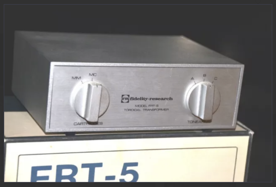

  7. VietCanAudio
    VietCanAudio Approved Member
    21/12/21
    18

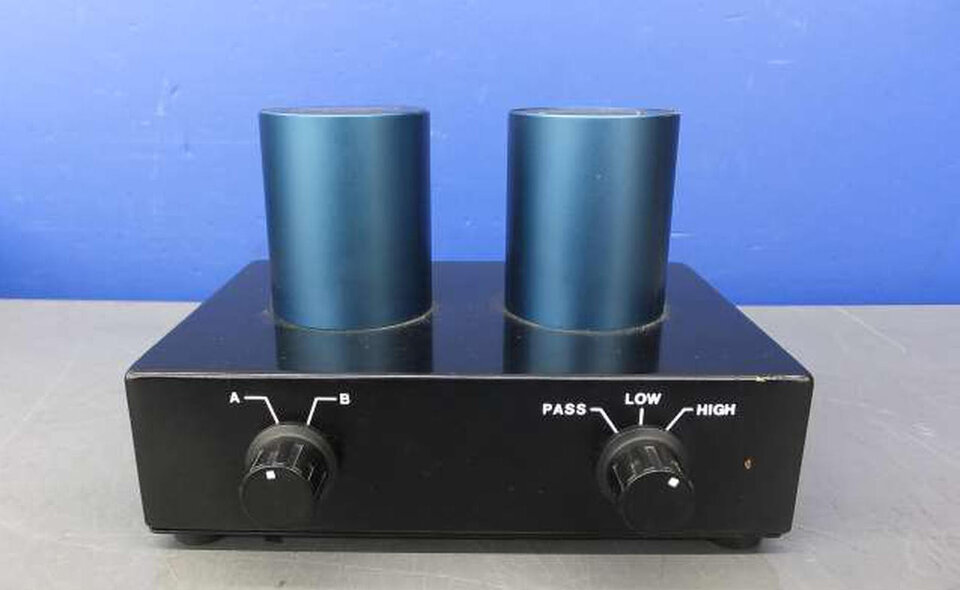

    Các bác cho em hỏi trong tầm giá 10tr em quất con Fidelity Research FRT-5 này đc ko ạ và em nó hợp với kim nào để nghe jazz, cổ điển? Em mới chơi MC high output, giờ muốn mon men thêm mà băn khoăn quá, cũng chưa có khái niệm gì mấy. Thanks các bác

  8. November_Rain
    November_Rain Advanced Member
    17/1/11
    1.990
    855
    Mua ngay bác ơi, bác mua về, không dùng thì để ... e dùng cho :D
    Con SUT này hợp với nhiều kim, từ Denon, Ortofon cho tới Koetsu ... nhai tất, chơi từ mid - low output
    Code:
    Description
    Not only FR but also DENON, ortofon and MC cartridges from other manufacturers can be used.
    Operation confirmed (MM, MC, ABC positions), no noise, complete operation.
    There are some small scratches on the body, but overall it is beautiful.
    ■ Primary impedance 3-10Ω
    ■ Load resistance 50kΩ
    ■ Boost ratio 1:34 (3Ω) 1:28 (10Ω)
    ■ Frequency band 15-50,000Hz
    ■ Weight 920g
    ■ Dimensions W15.0 x H5.0 x D11.3 cm
    VietCanAudio likes this.
