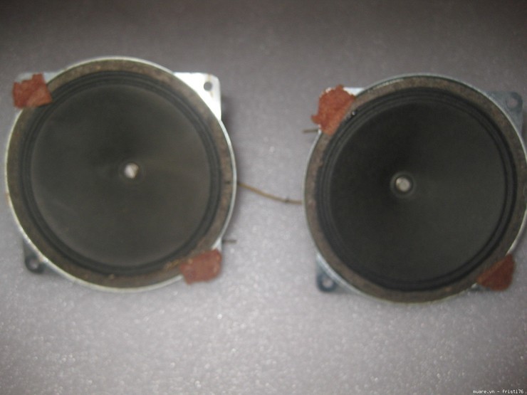

    Các ae audio tư vấn giúp mình có loa toàn dãi siemem bass 25, cần gắn thêm loa treble siemem lsp 28a, cần mua tụ nối tầng loa trị số bao nhiêu để gắn vào loa treble. Cám ơn ae đã tư vấn.

    Lắp tụ 1mf và cuộn cảm, hay tụ 2mf và cuộn cảm..

    em đã thử mấy tụ 2uf, 3.3uf, 4,7uf, 10uf thì thấy 4,7uf là vừa tai hơn cả, cắt thấp tiếng nó bé tý.

    Mình thấy tụ westcap 2mf, 4,7mf thì cho chất âm mịn mà ko chói gắt..

    Với cặp treb này, nếu loa full range dãi trên thiếu nhiều thì bác cắt 8mF cho mid cao nó dầy. Còn nếu loa fullrange của bác cũng khá leng keng rồi thì cắt 4mf.
