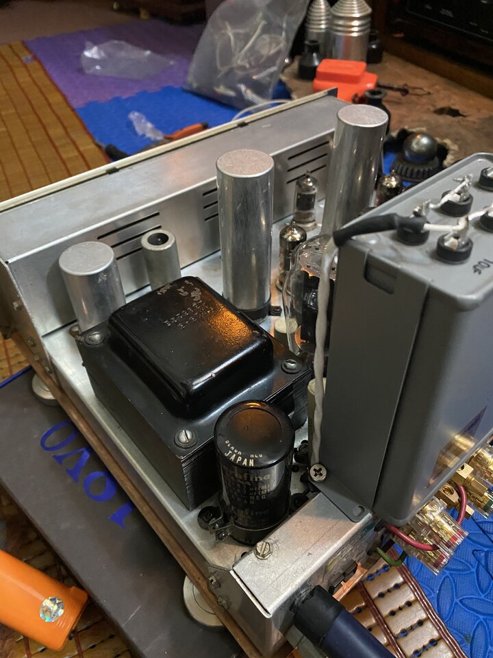

    Bác cáo các anh em đam mê audio : em có con âm ly scot 299c đã nâng cấp linh kiện tốt giờ em đang có ý định nâng cấp bóng công xuất từ 7591 zin lên el34 hoặc kt66 hoặc 6550 có được không anh em và đã có ae nào làm chưa ạ và có hay hơn không ạ . Dịch dã em đang rỗi nếu được em triển luôn ạ

    Một sự đau đầu của con scott 299 vấn đề cơ bản của nó là khoảng không để bố trí đèn cho nó phù hợp.... Về chiều rộng lẫn chiều cao bạn nhé. Có lần có người muốn chuyển đổi bóng cho con scott 299 loại này. Mang bóng mới đến hình như bóng 6L6 thì phải cho vào thì chiều ngang bị sát vào cục OPT... Còn bóng L34 thì chiều cao đụng nóc...

    Âm ly em không chơi lắp đậy bác ạ . Và có thể bố trí được chỗ lắp bóng cx . Em cbir muốn hỏi vấn đề kĩ thuật là có thể thay thế được không .

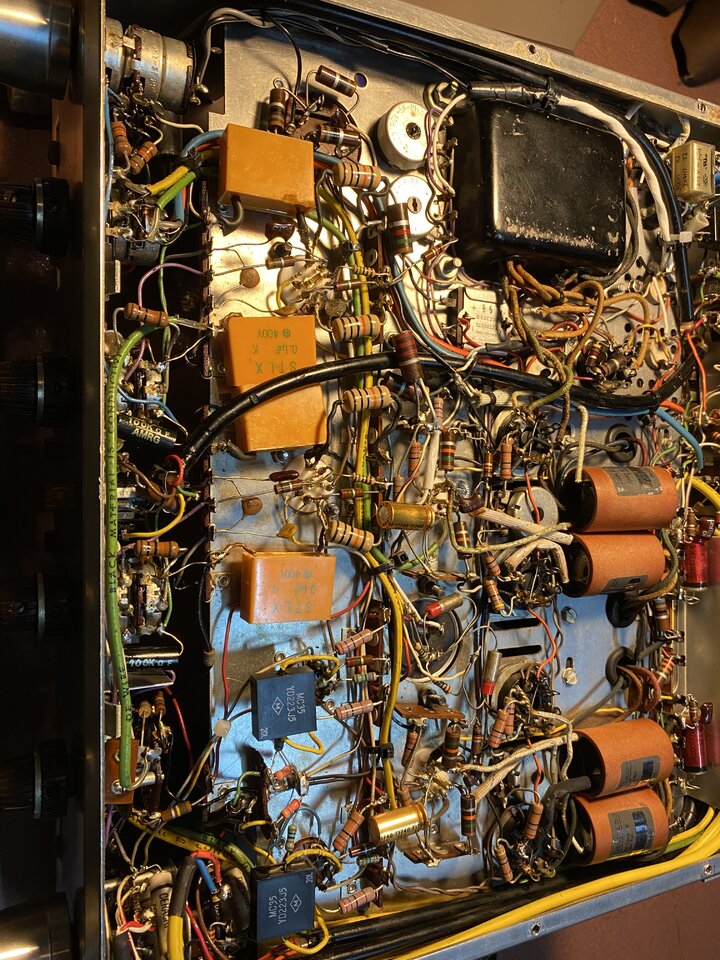

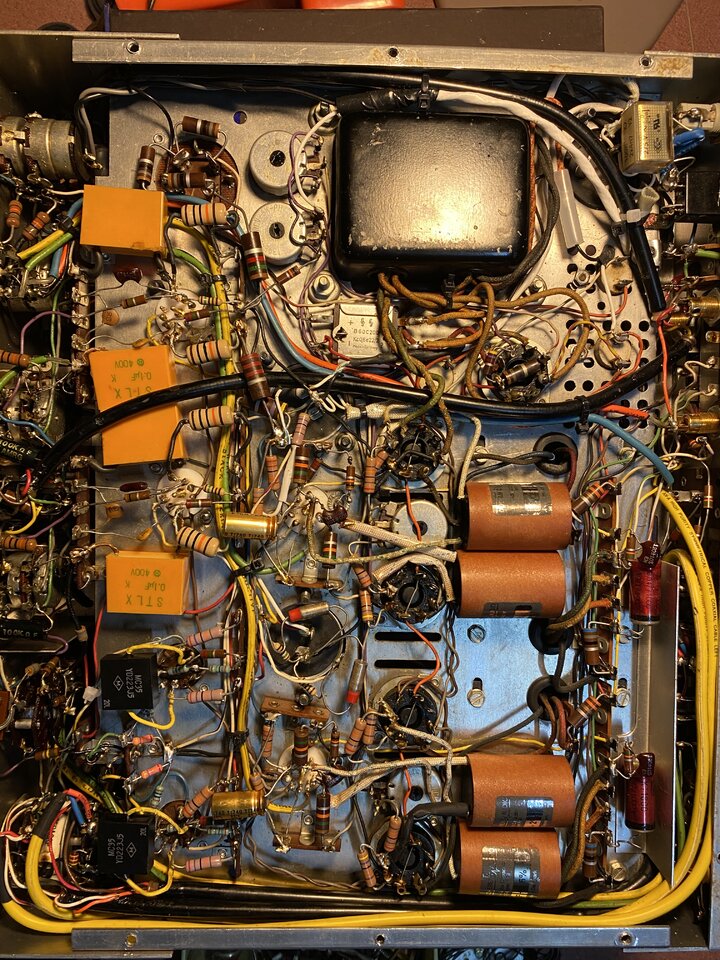

    Bác muốn làm cho vui hay trải nghiệm gì gì thì ráng kiếm posh cái mạch hiện tại của nó lên đây đi, bước đầu lọ mọ thì chỉ cần làm chậm và kỹ lưỡng là đc

    Bác cho em hỏi làm cách nào để có chỗ thay bóng 6l6 hay el34 vây? Em cũng có 299c mà không thay được vì thay bóng khác vào bị sát vào OPT

    Dùng nối chân bác hoặc dịch opt
