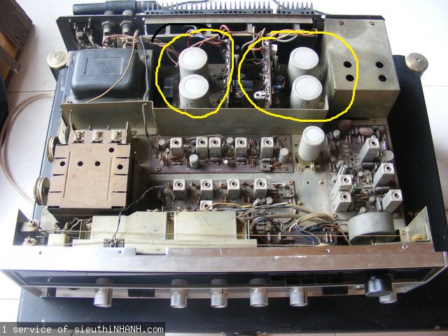

  13. tai_trau
    tai_trau Moderator
    11/4/06
    15.556
    5.142
    Bác kiểm tra giùm em mấy con to to em khoanh vàng vàng. Hai con 5000A em có trước kia đều chết 4 ông tướng này.

  14. Ahoang
    Ahoang Advanced Member
    26/9/06
    582
    18
    Đúng rồi, hai con tụ bên phải là tụ xuất âm 2200mf80V, còn hai con kia là tụ nguồn, tụ xuất âm mua khó phết.
