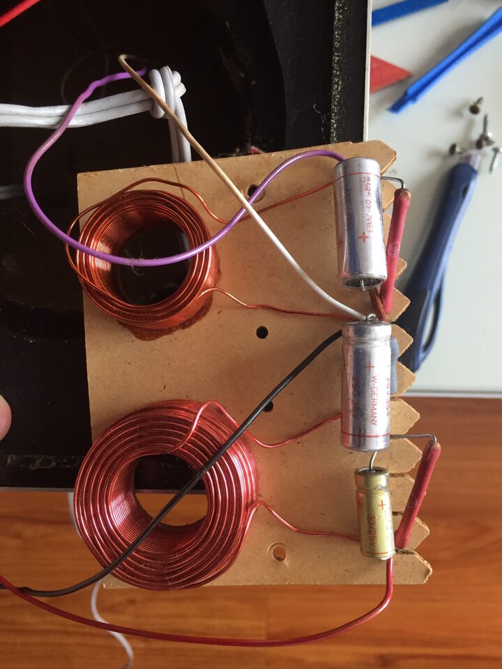

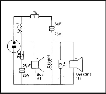

    Nhờ các Bác tư vấn cho em để thay hết đám tụ cho mạch phân tần của cặp loa Beovox 1702 này với ạ! 16uf, 25uf, 3.3uf. Em thấy mạch của loa ko giống Spec ah toàn thấy tụ phân cực, giờ thay bằng tụ ko phân cực có đc ko các bác nhỉ? Rất mong sự trợ giúp của các Bác!
    Ps: em định thay bằng đám tụ hóa của Jantzen cho đỡ tốn kém có đc các Bác nhỉ?

    Bác vô shop Dũng audio ( trong diễn đàn ) mua tụ scr của pháp giá cũng ko cao nghe ổn.

  3. Dennis 279
    Dennis 279 Approved Member
    11/12/21
    20
    Tụ phân tần loa đa số là ko phân cực. Bác thay thoải mái ko ảnh hưởng gì.

    Vâng, nhưng lại thấy nó có dấu + ở trên ah giống mấy em tụ Frako cổ ah!
  5. tocxuden
    tocxuden Advanced Member
    28/9/21
    297
    229
    Đối với tín hiệu AC, giống như mạch phân tần, luôn sử dụng không phân cực vì AC liên tục đảo ngược phân cực.
    Nếu bạn sử dụng tụ phân phân cực trong phân tần, bạn có thể sẽ không thể nghe thấy sự khác biệt, tuy nhiên các phép đo sẽ cho thấy sự khác biệt (thính giác của con người là một công cụ đo lường rất dở :)).
