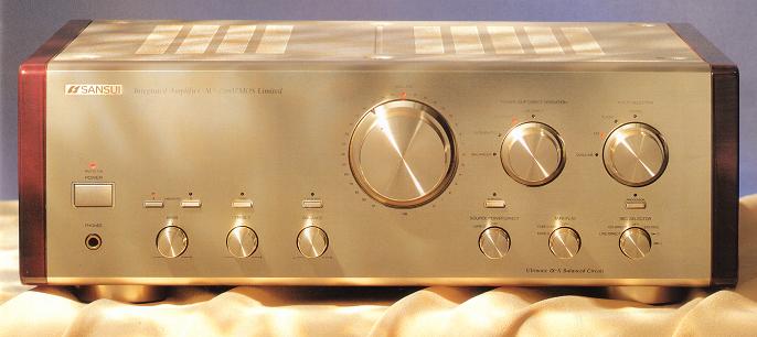

    Bác xem lại có phải là AU-alpha 907MOS Limitted không, nếu đúng nó được sx năm 1999 đời cuối cùng của SS thì ôm ngay đi, em chỉ e nó là MOS Premium hay AU-α 907iMOS Limited thôi. Tôt nhất cứ mượn về thử hết là an toàn thôi.
    Gửi kèm Bác cài hình của con AU-alpha 607MOS Limitted đây để so sánh.
