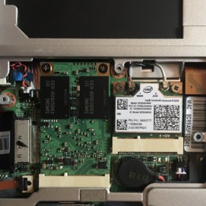

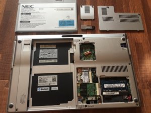

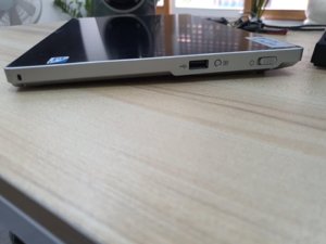

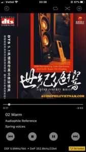

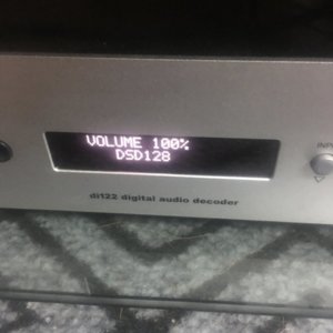

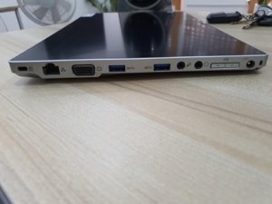

    E cũng đang dùng Dac Wadia (Nhưng chỉ có đk chơi em Di 122 + nguồn Linear rời). E dùng máy tính bảng Nec làm nguồn phát nhạc qua Usb, dùng phầm mềm chơi nhạc Hysolid điều khiển bằng Iphone. E gỡ hết các ứng dụng ko cần thiết, chỉ để phần mềm Hysolid & ứng dụng Youtobe (Thi thoảng nghe thấy cũng hay) Máy tính bảng e mua có hơn 2tr ko quạt, tích hợp thẻ nhớ 64gb để chạy hệ điều hành, nguồn nhạc hiện e lấy từ usb và ổ cứng ngoài. Khởi động 10s là đã play được nhạc luôn. Nghe chi tiết và cũng tĩnh, e ko cảm thấy nhiễu hay ồn gì cả. Thường e sạc đầy pin cho máy, khi chạy e để chế độ tắt màn hình sau 5’. Thường máy chạy được tầm hơn 3 tiếng mới báo pin yếu.
