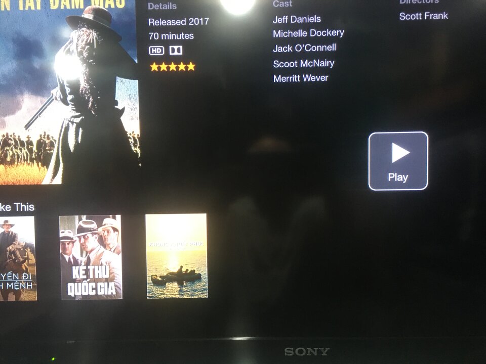

  14. kietpro
    kietpro Advanced Member
    8/4/15
    252
    193
    Em xem NF qua dàn Sony Bluray E4100 cỏ âm thanh vẫn 5.1 đầy đủ mà bác :). Phát qua Apple Gen3

  17. kietpro
    8/4/15
    252
    193
    Em cũng gà mờ lắm nên chẳng biết có đủ khg? Chứ âm thanh nghe đồng bộ với phim. Ví dụ nghe xe chạy từ bên trái sang phải hay tiếng gần và xa… nghe rõ ràng :)

  19. kietpro
    8/4/15
    252
    193
    Vâng đúng là NF em thấy toàn dolby digital chứ khg thấy dts hd…hay các định dạng khác. Có lẽ em cũng chưa xem nhiều hay máy em chỉ hiện có thế :)
