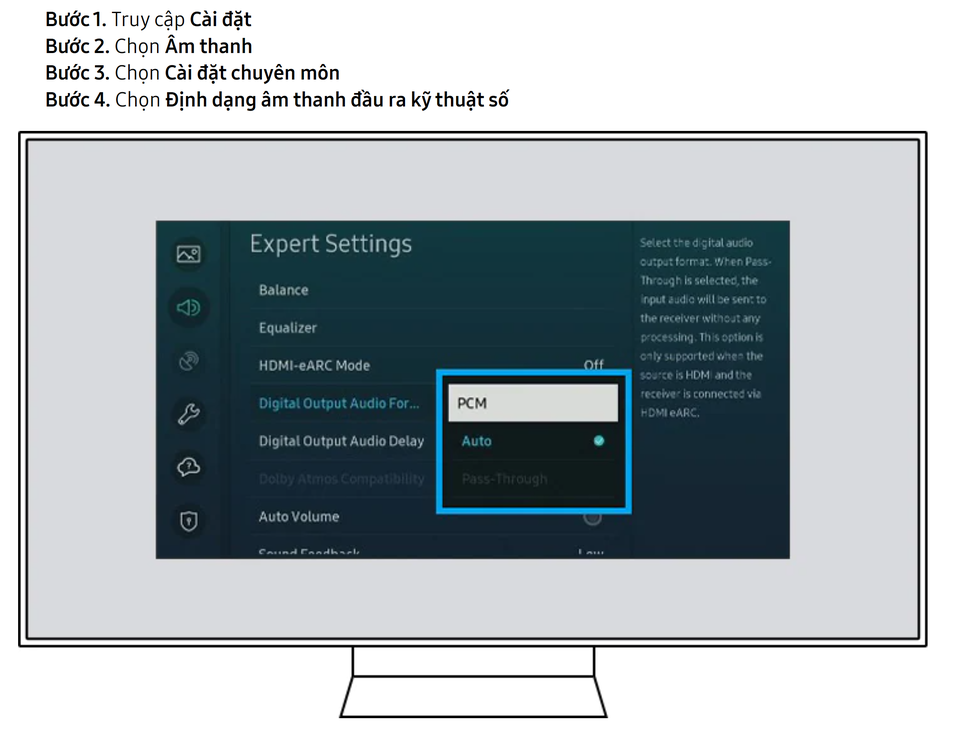

    Như vậy bác bỏ kết nối HDMI đi, cắm optical từ TV xuống amply và vào setting của con samsung chuyển sang PCM. Rãnh âm thanh Netflix chỉ xuất 5.1 thì optical dư xăng xử lý. Con yamaha sẽ nhận thấy 5.1 khi dc samsung bypass xuống bằng optical.

    Sau khi em hỏi Samsung VN năm lần bảy lượt thì họ nói là TV em cổng ARC và Optical đều chỉ cho ra âm thanh stereo ( :( ). Vì vậy, em đang tính hỏi các bác:
