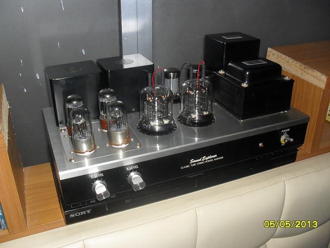

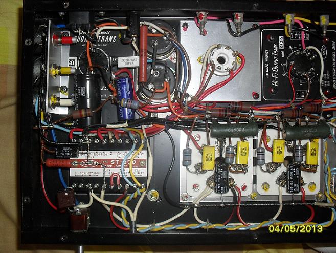

    Em đang sử dụng power đèn SOUND EXLORER SL-770 với 02 bóng công suất CRC-829B RCA, 01 nắn GZ34 Vavo, 02 bóng 6J5 Raytheon, 02 bóng 6sn7 Tungsol, biến thế nguồn và xuất âm sử dụng hãng Tango. Tụ em thấy đa số là Nippon.
    Hiện đang hài lòng nhưng em muốn nâng cấp các linh kiện cho tốt thêm chút! Nhờ các bác tư vấn giúp nên nâng cấp những gì cho hiệu quả. Em tính đầu tư khoảng 1000usd trở lại.

    Với chi phí đầu tư đầu tư khoảng 1000usd trở lại có thể nâng cấp được nhiều thứ. Nên nâng cấp những thứ sau cho hiệu quả:
    1/ Thay đèn: GZ34, nếu dư có thể thay 6J5 và 6SN7 bằng loại đèn tốt hơn;
    2/ Thay tụ nối tầng: Thay 6 con tụ màu vàng bằng tụ Jensen cùng trị số nhé;
    3/ Thay tụ thoát cathode đèn CS 2 chiếc màu đen cùng trị số bằng tụ blackgate;
    4/ Thay tụ lọc nguồn bằng tụ Jensen hoặc tụ M cap;
    Thế đã thay đổi tốt hơn nhiều lên rồi đấy, chưa hết 1000 USD đâu

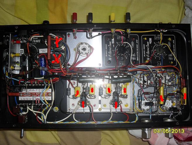

    Những mục 2,3,4 có phải là những chổ em đánh dấu trong hình kèm theo ko?
    Lọ mọ chút nó cũng vui bác ah. Với lại em chỉ nói khả năng tối đa thôi, thấp hơn mức đó nhiều thì tốt! :D
  5. khuehn
    khuehn Advanced Member
    12/10/06
    5.241
    50
    Ha noi
    Đúng hết rồi bác ah, thay cái đèn nắn GZ34 hiệu quả thay đổi thấy rõ lắm đấy :idea:

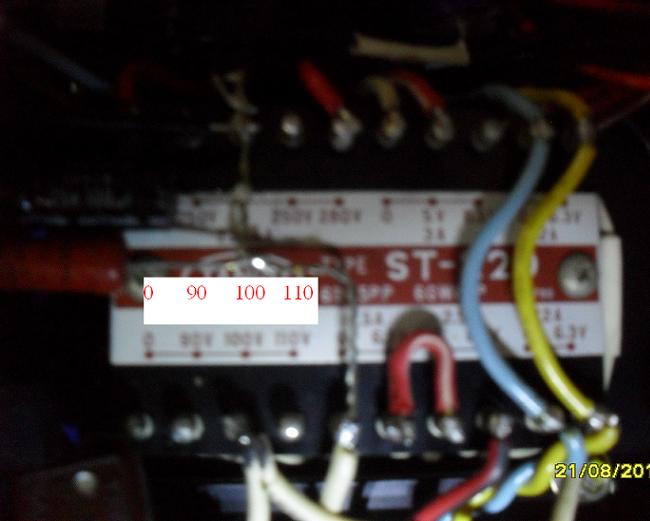

    Nay em có vấn đề này nữa nhưng là về biến thế nguồn. Hiện amp đang xài điện thế 100v nhưng em thấy BT nguồn có cổng vào là 110v, vậy em chuyển qua cổng này thì xài 110v vô tư phải ko? Vì BACL của em có 2 cổng 220 và 110v, cắm amp vào 110v thấy ko "thoải mái" lắm! :)
  11. khuehn
    12/10/06
    5.241
    50
    Ha noi
    BT nguồn có cổng vào là 110v, Vậy thì chuyển luôn nguồn từ 100V thành 110V để dùng cho an toàn, trước đó nguồn 100V bạn cắm amp vào 110v quả là mất an toàn quá, chắc amp chạy sung lắm :D

    về phần tụ mà bác nói nên thay, em xem qua 6 con tụ màu vàng (tụ nối tầng?) thì thấy thông số sau:
    - 4tụ vàng nhỏ: 600v/.1k (.1k có phải =0.001uf?)
    - 2tụ vàng lớn: 600v/.47k (.47k = 0.047uf)
    Bác vui lòng giải thích giùm em mấy thông số này! thông số 600v có quan trọng ko, lớn hơn có OK, thí dụ: 630v.
    Thanks bác!

    Mấy con tụ nối tầng này bác đề xuất Jensen. Em biết tụ này là tốt nhưng nghe giang hồ đồn là dễ gặp tụ đểu lắm! Em dùng tụ Auricap được ko?
    Cách thay tụ có khó ko bác? Em nghe nói là phải xả điện trước khi thay vì điện thế cao? Bác có thể nói rõ hơn chổ này giúp em được ko! Tụ thoát cathode ngoài BG còn có thể dùng loại nào được bác? (vì BG hơi khó kiếm!)

    Có rất nhiều loại tụ có thể thay để nâng cấp tụ nối tầng trong đó tụ Auricap cũng rất tốt, nhưng không thay đổi chất âm so với tụ cũ nhiều đâu, thay tụ giấy ngâm dầu cho chất âm ngọt hơn đấy,
    Cách thay tụ không khó, miễn là biết cách hàn tốt,
    Xả điện trước khi thay tụ bằng cách sau khi rút nguồn một lúc lâu lấy dây điện đoản mạch các cực dương của tụ xuống vỏ máy là xong, nếu còn lưu điện sẽ có tiếng nổ "đẹt" môt cái, amp nào có trở xả thì không nổ ;
    Tụ thoát cathode ngoài BG còn có thể dùng loại khác rất nhiều như Elna, Nichicon, Philips, Mcap... Lúc nào rảnh mình nêu kỹ mục này;

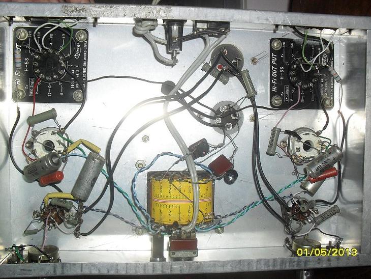

    Em có thêm vấn đề này nữa nhờ bác tư vấn giúp! Em đang thừa 1 con đèn SE 6V6, đang rao bán nhưng thấy lổ quá nên cũng ko đành tiễn em nó đi. Bây giờ em diy con đèn này lại thành pre để kết đôi với con pow này được ko? Linh kiện nào thì xài được và cái nào thì không? Cấu hình của nó: BT xuất âm TANGO (H5S), BT nguồn SEL, Chocke SEL. 2 bóng 6V6 (quả lê Silvertone đế khắc), 2 bóng ECC83 (Haltron England).
    Thanks bác! :D
  17. khuehn
    12/10/06
    5.241
    50
    Ha noi
    Bây giờ bạn muốn diy con amp đèn này lại thành pre để kết đôi với con pow kia được , Các Linh kiện chính gần như xài lại được chỉ có thay thế BA suất âm từ loại cho Amp thành loại cho Pre (nếu muốn DIY cái Pre có BA suất âm) còn nếu suất âm bằng tụ thì chỉ việc tháo nó ra cải biến mạch điện sẽ thành pre luôn

    Tụ nối tầng em thấy là TOWA, bóng GZ34 thì còn khá mới.
