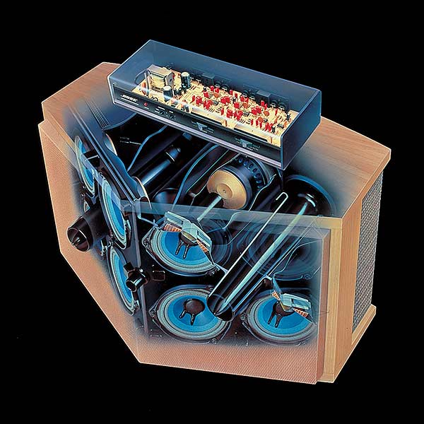

    Ý tưởng của bác khá giống với triết lý âm thanh của Bose: "stereo any where"
    Bác nhìn dưới đây cấu trúc của loa Bose 901 nó gồm rất nhiều loa mid-bass và loa treble với các hướng khác nhau:
    Lợi điểm của cách nghe này là âm lực mạnh mẻ, ngồi bất cứ đâu cũng có thể là điểm ngọt, phòng xử lý tiêu tán âm ít hơn (vì lợi dụng cả âm tán xạ).
    Khuyết điểm: mất âm hình, mất độ chi tiết, dễ rối nếu chơi nhạc tiết tấu nhanh.

    Bạn lehuulinh nói rất chính xác về loa Bose 901- series 6
