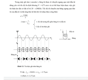

    Em tìm cho bác thông tin thì bác nói là cái đó ai cũng nói được,ai cũng vẽ được,...thế bác không nhìn thấy tính logic trong thông tin đó à?
    Bác cần thêm thông tin thì cứ seach 1 phát là ra cả đống tài liệu nghiên cứu cũng như giảng dạy trong các trường ĐH về lĩnh vực thu/phát của mọi loại công nghệ,nó không phải là bí mật quốc gia đâu nhé :lol:
    Em gửi thêm cái hình nữa để bác xem có phải nó là tài liệu giảng dạy về nguyên lý ghi/phát băng từ không nhé.

    Sao bác lại nói vậy, bác đưa ra bằng chứng để chứng minh cho luận điểm của mình thì phải đưa ra cả nguồn gốc hoặc cách nào đó để người ta tin, chứ cứ khơi khơi nói vậy thì ai chả nói được.
    Tôi là người chơi và đam mê âm thanh nên tôi hoàn toàn không có hứng thú với chuyện KT, chẳng qua vào đây tranh luận cho vui, chứ tôi già rồi không có ý định cạnh tranh công việc của bác làm gì đâu :lol: , bác yên tâm đi nhé.

    Sorry bác,em cũng không có ý mạo phạm bác,em đã edit . :D
    Vì vấn đề ghi/phát trên băng từ này nó đã phát triển gần như là đến đỉnh nhưng không thể khắc phục được nhược điểm nên định dạng digital mới ra đời để thay thế,chứ không phải nó được nghiên cứu cả trăm năm thì nó không còn khiếm khuyết,cái khiếm khuyết này nằm ở ngay cái giới hạn lý thuyết thì nó không thể nào vượt qua dù có cải tiến kiểu gì đi nữa.

    Tôi thấy bác trong tranh luận có vẻ hơi tiểu xảo, tôi CM nhé :
    - Ở cái hình đầu, sau khi đưa ra mấy cái hình vẽ tròn tròn, méo méo bác kết luận cái đùng là ở 20KHz cassette chỉ ghi được một xung. Bác cho tôi hỏi tại sao bác không dám chọn băng cối mà lại chọn băng cassette ? phải chăng cassette dễ bị CD qua mặt hơn :lol:
    - Một xung theo như bác nói nó có tương đương như một hạt từ không ?
    - Trên tôi đã nói tại sao các bác cứ phải bám vào hai đầu mút của băng tần làm gì, trong khi các thông tin chính của âm nhạc nằm ở khoảng 40Hz-15Khz. Tôi đã nêu ra giả thuyết là có thể ở khoảng đó băng cối làm tốt nhiệm vụ của nó hơn CD, tại sao bác không trả lời mà cứ né hạ bằng cách kéo thông số khủng vào làm gì ? Làm khủng như thế để dơi hay siêu nhân nghe ?

    Em trả lời đúng câu hỏi của bác mà,bác hỏi em:
    Thế là em đã chỉ rỏ là digital giống nguyên thủy hơn,bây giờ bác dời xuống 15khz thì analog ghi được 1.5 chu kỳ của 15khz,dời xuống 10khz thì ghi được 2 chu kỳ,trong khi đó tại 10khz thì CD(44.1khz) băm tín hiệu ra được 4 lần,nhưng cái quan trọng là nó có cách hoàn trả sau khi băm còn analog thì nó hoàn trả bằng cách nào? hay vẫn phải chấp nhận sự méo dạng ?
