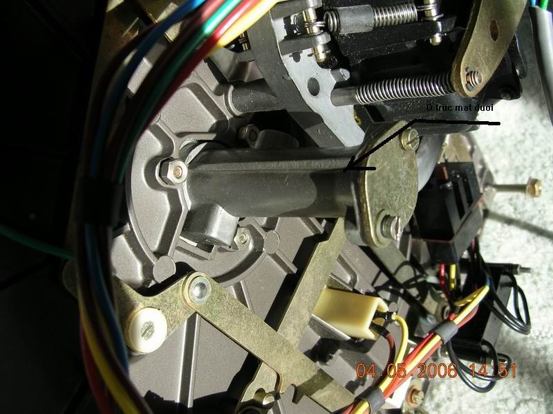

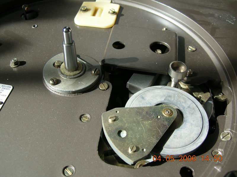

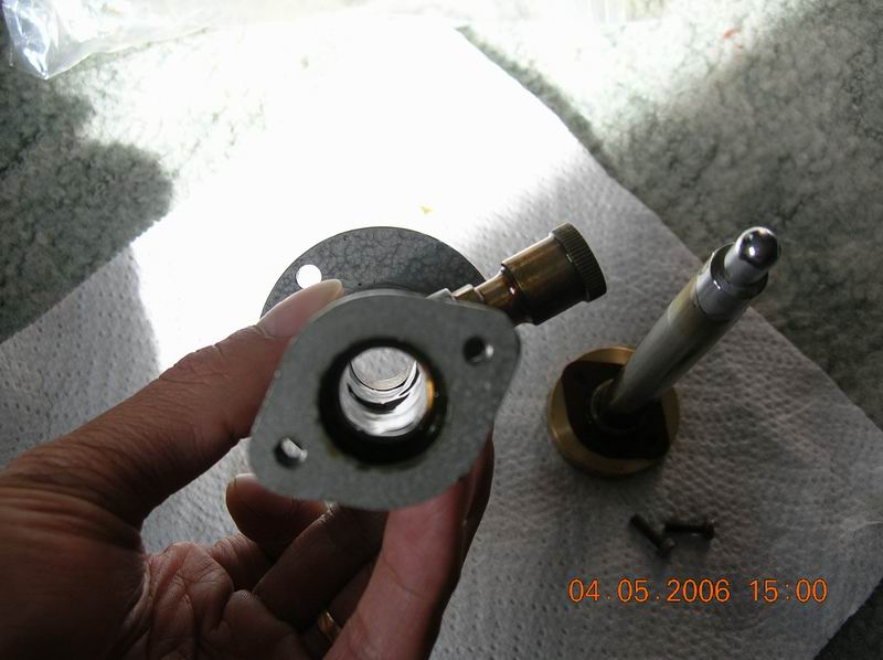

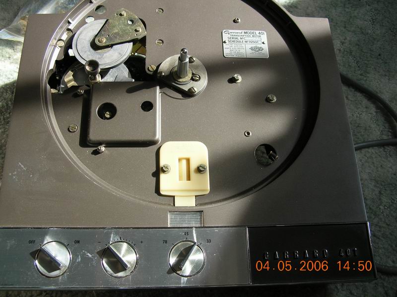

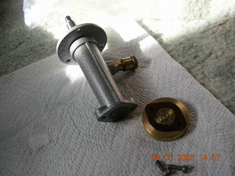

    Mình chụp hình ruột gan con Garrarad 401 và cái Ổ bạc của Garrarad 301 cho mấy bác coi tham khảo xem dễ hay quá khó.

    Trục của nó và bạc là hợp kim trống mài mòn đó bác !, Em đang nảy ra ý đi xin các cái trục của Turtable cũ , còn đâu tiện một cái mâm nhôm đặt đúc sẵn ở Ngũ Xã , khuôn đất thì đơn giản , tuy nhiên em có ý làm ổ tại tâm của mâm để đặt vòng bi vào , Việc đặt một vòng bi đồng tâm tiếp theo tại đáy trục và nằm trong ổ của một cái tray vuông có lò xo giảm trấn để đứng trên giá gỗ sẽ bắt chiếc anh Sondek , có thể lò xo chỉ đứng dựa vào các con tu đặt sẵn ở giá gỗ , tại giá gỗ này sẽ có các chỗ cho toneam, và mô tơ .

    Có mấy cái muốn nói với Bác:
    Thông số thép hợp kim ngày xưa trong đầu Em một dãy số nay thì lâu không sài nên cũng quên hết.Hỏi lại mấy người làm là biết chủng loại cho để làm trục chạy bạc (KHA-40 hoặc I-7 mã thép tương tự như thép xây dựng có mã thường là CT-3,CT-4)
    Đồng tiện cho Bạc kiếm phôi đồng này đều có tại Chợ sắt HP.Việc đúc mâm nhôm mình nghĩ là cách đúc thủ công sẽ không được tốt cho lắm vì nếu đúc cái này phải đúc trên máy ly tâm.Nên kiếm thứ có sẵn đồ ngoại nhập.Bác nói đặt vòng Bi ở tâm phía dưới để khống chế độ dơ dọc của trục?Dùng vòng Bi Tê?
    Với đồ mình DIY nếu làm tốt và đồ làm có trọng lượng đủ nặng thì cũng không cần sài đến mấy cái Lò xo chống rung ấy đâu.Vì nó có nhảy được tracking đâu mà lo.Vấn đề là làm được sài được cái hẵng sau này tự chúng ta sẽ biết làm thế nào để ngày một tốt hơn

    bác đừng nghĩ nhìn thấy thế là dễ nhé, cái dễ nhất là cái khó nhất đó!

    Bác cụ thể hơn phần khó nhất?
    Em cho là khó nhất là ổ Bạc+Trục,Còn tính chất kim loại dùng cho phần này Em không nghĩ là quá khó.Thép làm trục này mình có thể mua theo chủng loại thích hợp.Đồng tiện bạc vẫn có phôi nhập ngoại đúng với tính chất cho làm ổ Bạc.Quan trọng là có một bác thợ cơ khí thì bác sẽ nhìn thấy là không quá ghê.

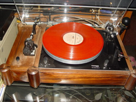

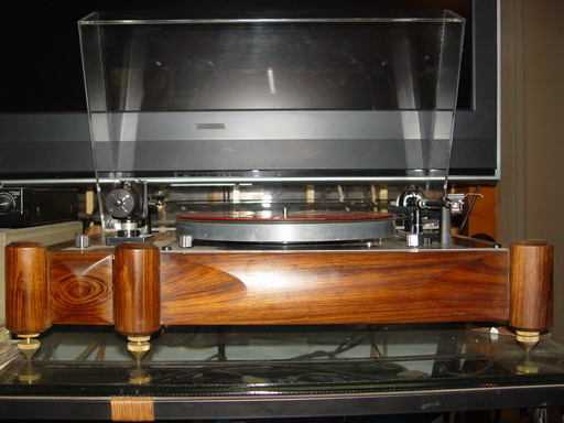

    kính gửi các bác tham khảo:
    đây là cụ thorends sau khi nâng cấp
    làm lại bệ, lắp thêm tay cơ, chân trụ có vít chỉnh cao thấp thăng bằng

    Hầy à,
    Pờ rồ gớm bác Sơn,
    Cái cần thứ 2 lúc vào đĩa tay mình có vướng nắp mica lắm k bác
  19. Nguyenanhson
    Nguyenanhson Advanced Member
    4/12/05
    1.336
    14
    không bác ạ
    em đẩy cái nắp mica ngửa ưỡng ườn ta tay cơ mó máy quay thoải mái
    Hì hì
  20. Spirit-new
    Spirit-new Advanced Member
    6/12/07
    280
    Xấu quá bác Sơn ạ, trông mặt trước cứ như cái mặt tiền nhà lắm cột quá, một cửa ngách, một cửa chính...he he
    Nhưng em thấy gỗ của bác đẹp.

  21. Nguyenanhson
    4/12/05
    1.336
    14
    Đúng quá bác ạ
    Cái này mô phỏng một mặt nhà, một GARA mà bác..He he
    Nói vui vậy thôi chú quả tay cơ thứ 2 là làm thêm sdau khi đã hoàn thiện phần chính nên chỉ gắn thêm vào nên có 3 cái cột!
  22. theloitran2001
    theloitran2001 Advanced Member
    6/1/06
    994
    Cái cần thứ 2 theo Em bác để góc 90% với cần chính của máy thì tốt hơn trong sử dụng,và tháo bỏ hẳn lắp máy không sài lắp máy,Em thấy có lắp máy bất tiện vô cùng hoặc nếu muốn che bụi thì làm hẳn cái nắp đậy và mở như cái lồng bàn lại hay hơn.Nếu cái cần thứ 2 bác để 90% với cần chính bác có thể thao tác máy từ một phía đằng trước thay vì như bác làm thì khi sài cái cần thứ 2 bác phải mở cửa sau bác mới sài được.
    Chân máy nếu làm 3 chân thì khi chỉnh cân bằng cho máy nhanh và lẹ hơn chưa.

  24. Nguyenanhson
    4/12/05
    1.336
    14
    Khi sài cái cần thứ 2 mình không phải mở cửa sau vì cái núm hạ cần mình để ngay đằng trước dưới quả đối trọng của cần 2!
    Ở VN bụi kinh lắm nên không có nắp là không xong
    lầm trứoc mình cũng làm không có bản lề mỗi lần nhấc ra cứ phải tìm chỗ để nên lắp luôn vào cho tiện. Hi hi
    Vị trí cần 90 độ với cần 1 để hôm nào kiếm thêm dc cái cần thứ 3 gá xem sao!
