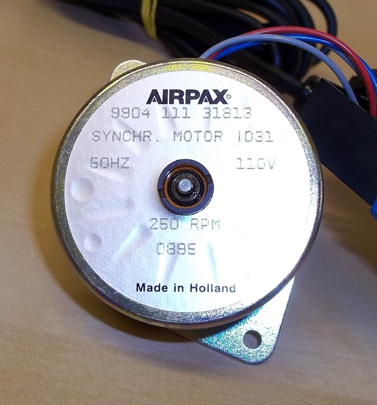

    Về phần motor của mâm thì em rất yên tâm vì đặt mua hẳn motor mới của hãng mới update thay cho phiên bản motor theo máy. Cầm motor trên tay cắm điện cho chạy thử mà cứ tưởng motor ko quay vì nó chạy êm quá :(
