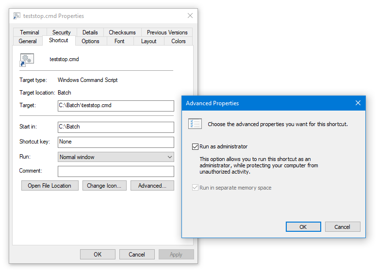

    Để tránh việc OS không start được khi stop nhầm các service quan trọng. Trên pi lúc trước em dùng 1 script để stop service sau khi OS start. Cách này cũng dùng được trên Windows.
    Vậy mình có thể tạo 1 script / batch file. Set cho nó autorun bằng cách cho vào startup.
    Nên set delay start. Thí dụ như sau:
    Code:
    @echo on
    timeout /T 10
    net stop "Print Spooler"
    net stop "Time Broker"
    timeout /T 5
    exit
    Cần phải tạo 1 shotcut cho file batch. Sau đó set "Run as administrator" cho shotcut, rồi mới bỏ shotcut này vào startup.
    https://www.addictivetips.com/windows-tips/auto-run-batch-files-as-administrator-windows-10/
