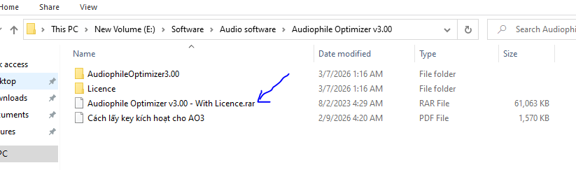

sory các bác em ít vào VNAV, Pass giải nén AO 3.0 nếu có là Linhdb; tuy nhiên trong link đính em đã giải nén sẵn rồi còn lấy key nó quả là hơi phiền phức, các bác chịu khó đọc file hướng dẫn lấy KEY em viết kèm theo (cũng ở trong Link)

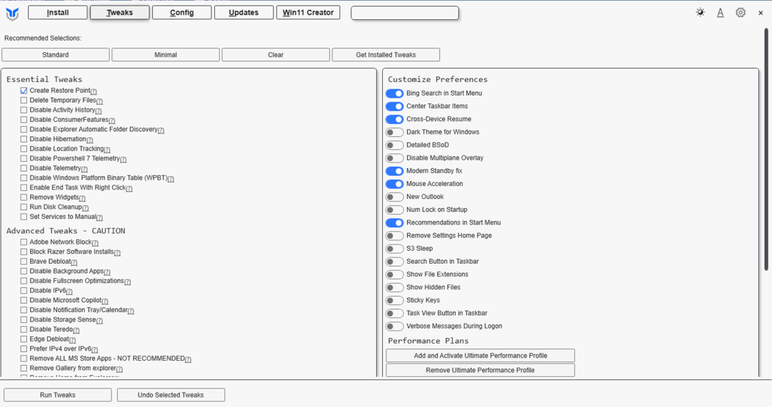

Ps: Mình bổ sung xíu về việc sao lưu toàn bộ; như bước 3 mình đã viết: Sao lưu toàn bộ: Vào regedit -> tìm đến đường dẫn HKEY_LOCAL_MACHINE\SYSTEM\CurrentControlSet\Services -> Chuột phải vào thư mục Services, chọn Export để lưu lại một file dự phòng (ví dụ: Full_Services_Backup.reg) để khôi phục khi gặp lỗi: Nếu lỡ tay tắt nhầm gây treo máy, anh em vào Safe Mode, tìm file Full_Services_Backup.reg, nhấp đúp chuột để khôi phục lại trạng thái ban đầu; Cách 2: Create Restore Point (Khuyên dùng - Cực kỳ quan trọng cho Windows 11): Lưu ý đặc biệt: Với Windows 11, việc truy cập vào Safe Mode khi máy lỗi là một cực hình và rất vất vả. Vì vậy, hiền đệ khuyến nghị anh em nên dùng tính năng Create Restore Point. Khi có sự cố, anh em chỉ cần dùng một chiếc USB cài Win để khởi động lại và chọn System Restore là xong, đơn giản hơn nhiều! Cách thực hiện nhanh nhất cho mọi phiên bản Windows: Mở PowerShell (Admin), dán dòng lệnh "thần chú" sau: irm christitus.com/win | iex Một bảng điều khiển sẽ hiện ra. Anh em chỉ cần tìm và chọn nút "Create Restore Point" như hình. Nếu sau này "vọc" lỗi, chỉ cần khôi phục lại là máy lại "ngon" như cũ. Trên cơ sở gợi ý như vậy, anh em có thể hỏi thêm AI để biết cụ thể chi tiết về cách làm Lưu ý cực kỳ quan trọng: Để chạy được tính năng Create Restore Point, anh em phải đảm bảo dịch vụ Volume Shadow Copy (VSS) đang ở trạng thái hoạt động. Nếu dịch vụ này bị tắt (Disabled), Windows sẽ báo lỗi và không thể chụp lại "ảnh tức thời" của hệ thống được. Cách kiểm tra và kích hoạt nhanh: Nhấn tổ hợp phím Win + R, gõ services.msc rồi nhấn Enter. Tìm đến dòng có tên Volume Shadow Copy. Kiểm tra cột Status: Nếu nó đang trắng trơn (không chạy), hãy chuột phải chọn Start. Để chắc cú hơn, anh em chuột phải chọn Properties, ở phần Startup type hãy chuyển nó về Manual hoặc Automatic để lần sau nó tự "thức dậy" khi cần.
