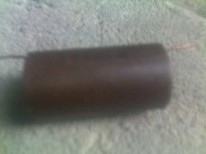

    mấy bác xem hộ em con tụ TESLA này với nó ghi 1uo là sao hả các bác ! Và đây là loại tụ gì đc không ! em lụ được trong đống đồ của bố em ! Nó ghi 1uo 160v !

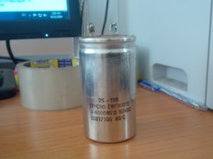

    Cho em hỏi tụ này của em dùng dc hok ạ .E mới tháo máy ra xong
