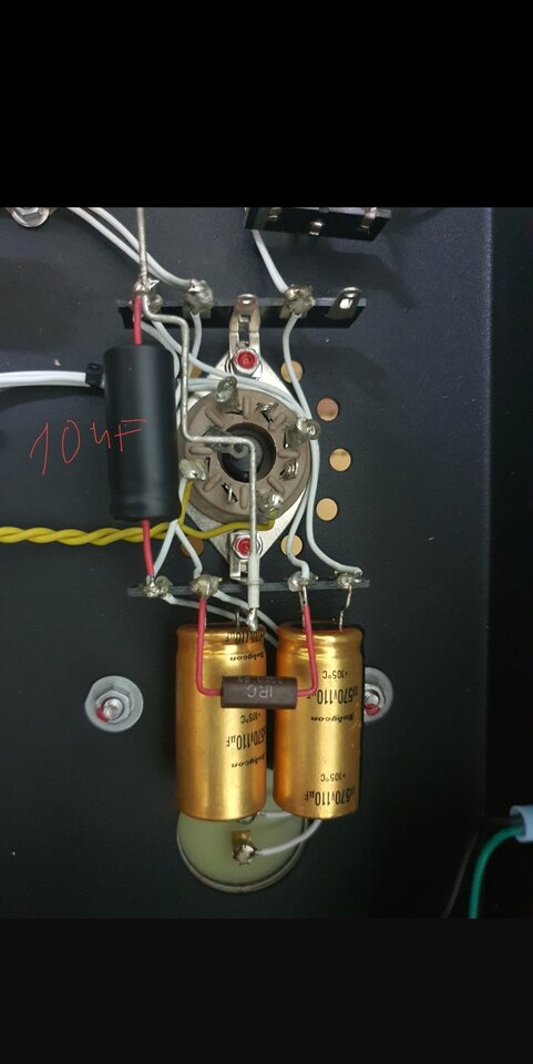

    Tên mặt hàng: tụ dầu 10uf -15uf
    Chả là cái amply em đang dùng tụ sau choke nó là tụ 10uf-500v như trên hình . Em muốn nâng cấp để cải thiện amply, vậy em nên mua tụ hóa hay tụ dầu ạ.bác nào có dư pass lại cho em với

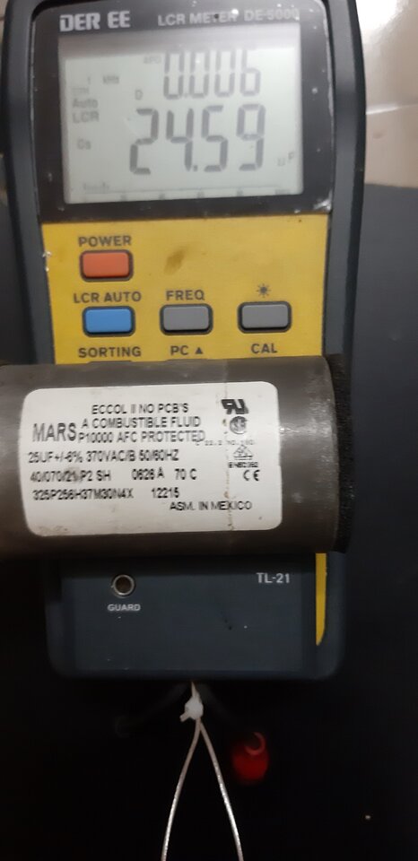

    Tụ đo hoá dầu gi cụ oi

    Chén được k cụ .dầu này hơi lớn hơn yêu cầu 25mf

    Em nhớ không nhầm ít cụ dùng tụ như bác làm lọc nguồn sau choke. Bác kiếm con tụ dầu sẽ cải thiện đáng kể đó!

    tụ lọc nguồn chắc tụ dầu thôi bác ơi. chỉ tầm đấy uf thôi. Em ko am hiểu đèn lắm, nhưng thấy mấy anh đi trước bảo cao quá thì đi đèn.

    hiện tại nó đang là 10uf. tăng lên 20 hay lớn hơn liệu âm thanh có hay hơn k bác nhỉ

    Dung lượng tụ ko làm chất âm hay lên mà là chất lượng tụ nhé. Tụ 10uf đó là tụ lọc cao áp chán đèn val nên chỉ tầm 10uf thôi cao hơn dễ đi đèn.
    Các tụ tốt:
    Kaiser
    Mundorf tubecap
    Mundorf thường
    Tcap oil
    Dầu westcap
    Tuỳ bác lựa :d

    Bác cứ Datasheet xem bóng val của bác là gì sẽ có thông số đầy đủ và đa phần từ 30uf xuống
