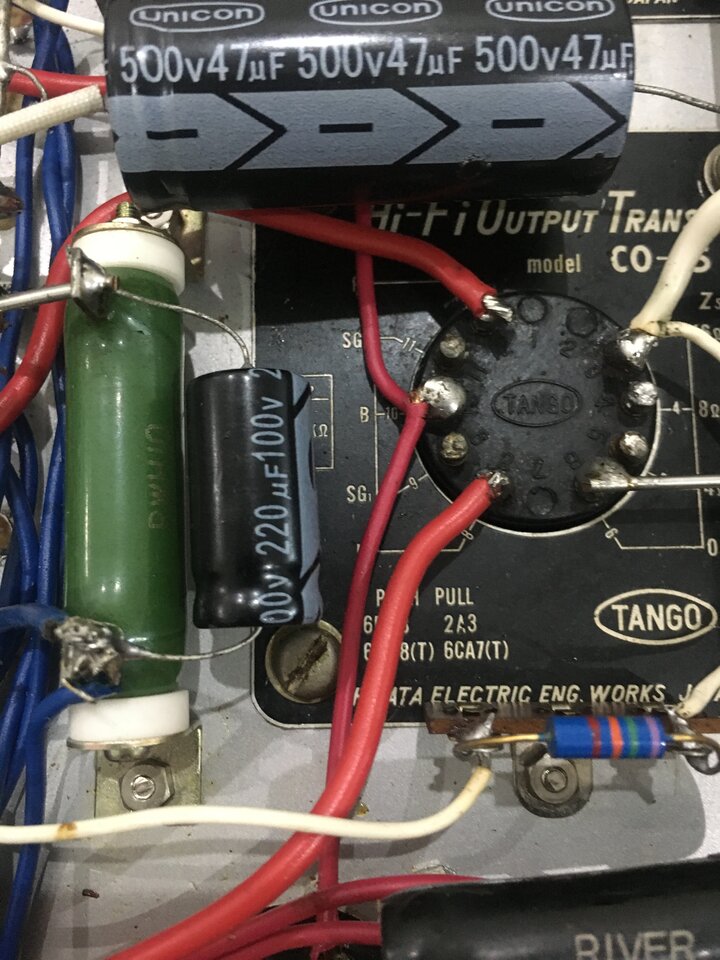

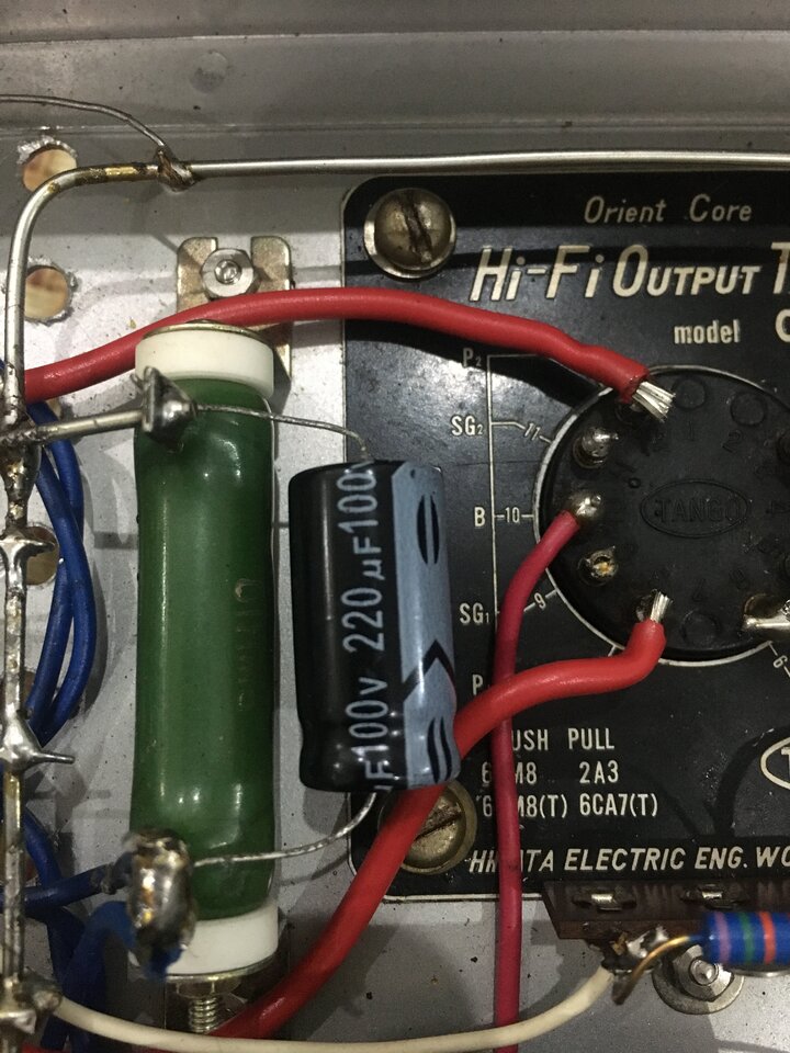

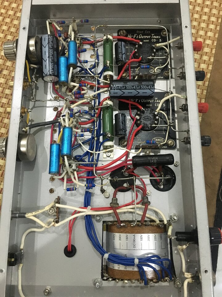

    Tên mặt hàng: tụ điện 100v220uf
    Tình trạng, mô tả: Em có cái âm ly ECL82. Hiện tại em đang muốn thay cặp tụ này. Lý do là em bật lên 1 lúc là phiến của bóng nó đỏ lên. Em cũng ko rành lắm, có bác bảo là do cặp tụ này thay đổi trị số. Vậy nhờ các bác rành xem giúp em. Có cặp tụ nào còn tốt hoặc mới để lại cho em ạ. Em cảm ơn. À trị số 100v220uf

    Đỏ phiến là do bóng công suất chạy max dòng , chạy một hồi làm ngủm bóng . Bác có ai ở gần có tay nghề chỉnh lại Bias cho đèn . Còn không bác tự chỉnh cũng được Bác cần thì em sẽ hướng dẫn bác chỉnh

    Ko phải do tụ đó đâu bác ơi.

    Của bác là auto bias. Nhìn ko thấy mấy cái chỉnh bias. Bác xem mấy con tụ thoát catot xem có bị sao ko

    Đỏ phiến có nhiều nguyên nhân: bóng hỏng, dòng quá mức, rò rỉ tụ, v.v... bác nên đưa vấn đề này lên topic phù hợp sẽ có các đại ca tư vấn giúp bác.
