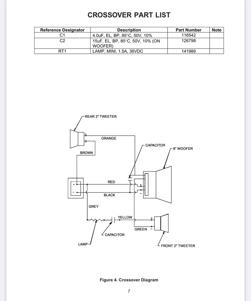

    Đợt Tết về quê cao hứng nên cặp loa seri V của ku em đi luôn cặp bóng và tụ,bóng thì mua dễ riêng tụ em chưa xem thông số bao nhiêu,tiện đây bác nào có thông số cho em xin để mua gửi về quê ,thanks các bác nhiều!

    Theo mình biết thì bose 301 sr5 có 2 tụ 15mf/50V và 4mf/50V. Thân chào!
