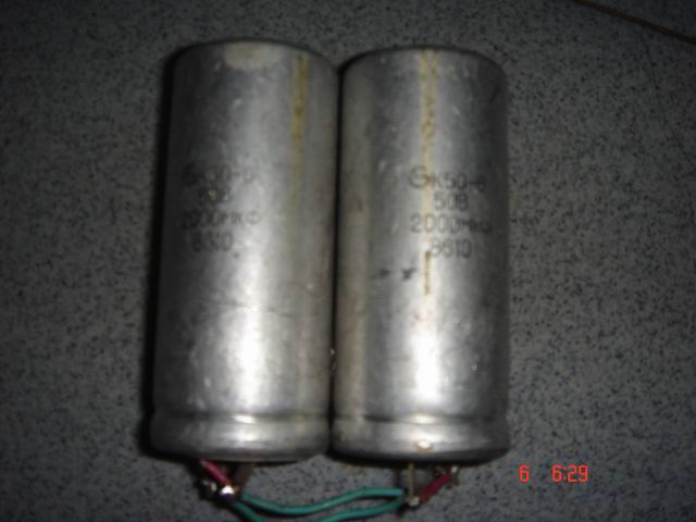

    Em nhờ người quen mua cặp tụ nhôm này , dự định thay vào cặp tụ trong máy ELNA 2200uf -50v bi hư 1 cái , nhưng thấy cặp tụ này lạ quá , thông số ghi trên tụ là 50B-2000mk không có nhãn hiệu nơi sản xuất gì cả ,không có phân cực , em không rành về điện tử , vậy xin hỏi các bác .
    Tụ này là tụ gì ?Bác nào biết hoặc có sài về tụ này rồi góp ý với .
    Tụ này có thay thế cho cặp tụ 2200uf-50v được không ?
    Có thể xác định cực được không ?
    Cám ơn các bác đã đọc tin .

    Hình như tụ Nga bác ạ, nó là 2000uf/50v. Nếu là em thì em sẽ không dùng tụ này :) .

    2000mf 50V còn phân cực hay không bác kiểm tra kỹ lại trên mặt tụ. Em thường thấy cực dương nó có một chấm đen tròn đánh chìm dấu +

    Bác mua tụ Elna tháo máy còn ngon mà gắn vào, khéo tìm có khi có cả For Audio, Cerafine luôn! Chớ theo em không nên gắn mấy con tụ nhôm này, nom kinh quá! :|

    Vì máy chụp hình của em cùi quá với lại không biết cách chụp nên trong hình xấu vậy chứ bên ngoài còn đẹp lắm , vậy theo các bác góp ý thì tụ của Nga không tốt à . hay nó không thích hợp cho đồ audio .

    Ậy không phải vậy đâu bác mà là ... có chọn lựa
    - Với tụ hóa học hoặc tụ Tantalum thì chơi tụ Âu, Mỹ, Nhật là ngoong mà giá cả nhiều lúc cũng không đắt vì có cơ mua tụ cũ nguyên tháo từ những thiết bị mà ra ...
    - Nhưng với tụ dầu, tụ phim , tụ giấy, ngay cả tụ nhúng bạc/mica... rất nhiều là thuộc chủng loại tụ mà dân chơi đồ đắt tiền gọi là TỤ KHỦNG thì nên chơi tụ Nga vì tụ Nga thường không thua kém mà có khi còn tốt hơn mà giá cả có thể rẻ hơn từ 10-100 lần ...

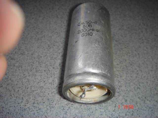

    Nếu em không nhớ nhầm thì tụ này phần đỉnh bằng nhựa đúc màu vàng nhạt, có dập nổi cực + . Tuy nhiên tụ này dễ bị chửa, kích thước to hơn tụ ELNA nhiều nên khó lắp vào thay đươc, phải đấu dây.

    Bác tranguyenguyen nói đúng , em dùng RP7 xịt vào đầu tụ chổ 2 chân cực để 30p rồi cọ rửa sạch sẽ thì lồi ra mặt nhựa đúc màu trắng ngà còn rất mới ,đúng là có 1 dấu chìm mờ mờ vậy là đã xác định được cực , em sẽ thay cặp tụ cũ bị hư trong máy thử xem sao , hy vọng là sẽ được .

    Em đấu vô amply cổ thay cặp tụ bị phù , nghe được khoảng 30p , chưa cảm nhận được nhiều thì nghe 1 bên loa có tiếng tẹc tẹc và rồi "bùm" mở nắp amply ra thì thấy nổ văng nắp 1 tụ như hình đây . Bác nào có tụ giống như vậy chia lại cho em 1 cặp với .
