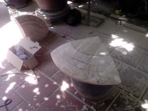

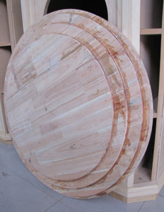

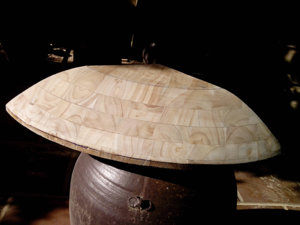

    Em có một đam mê-tự chế đồ để nghe nhạc. Lần này thử sức DIY cái kèn gỗ để nghe nhạc chơi :D
    Vật liệu: gỗ tấm đã được sấy khô hay gỗ Plywood, MDF đều được. Trong khuôn khổ bài viết này em dùng gỗ tấm.
    Bản vẽ: tham khảo mẫu Horn A290
    Keo: dùng keo 2 thành phần
    Dụng cụ: Router (kèm cái tool gọi là circle cutting jig) , cái mơn (máy mài cầm tay), giấy ráp (giấy nhám), khoan, bào, đục...
    Thế là action .... :D

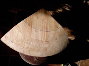

    Quy trình làm có thể tóm lược như sau:
    1. Tham khảo bản vẽ và dùng router cắt gỗ tấm thành nhiều tấm tròn đồng tâm.
    2. Thực hiện dán các tấm gỗ này lại với nhau tạo thành 1 khối
    3. Cắt khối nói trên thành 4 phần bằng nhau. Tham khảo bản vẽ và vẽ độ cong của horn lên trên 1 miếng bìa cứng rồi vẽ lên phần gỗ vừa cắt
    4. Dùng cái mơn để mài theo đường cong đã vẽ trên phần gỗ
    5. Ghép từng cặp thành cái Horn
    6. Hoàn thiện, trang trí thành phẩm

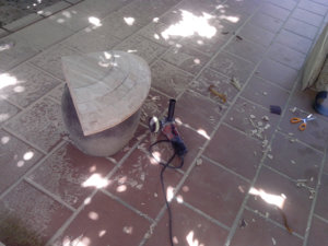

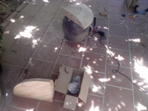

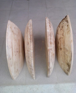

  2. Baoanh_Hue
    Baoanh_Hue Advanced Member
    6/3/07
    8.888
    phá Tam Giang
    Cắt khối gỗ đã được ghép thành 4 phần bằng nhau, dùng cái mơn để mài tạo độ cong của Horn....

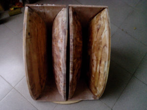

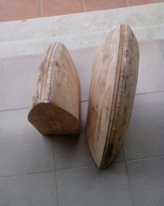

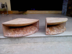

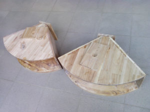

  3. Baoanh_Hue
    6/3/07
    8.888
    phá Tam Giang

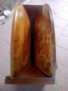

    Ghép Horn ......

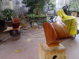

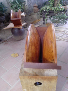

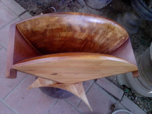

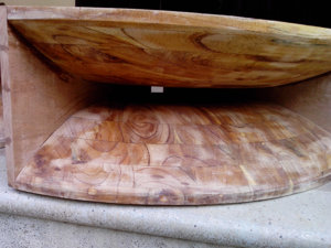

  4. Baoanh_Hue
    6/3/07
    8.888
    phá Tam Giang

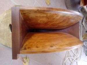

    Hoàn thiện, trang trí ....

  5. thinhgia
    thinhgia Advanced Member
    18/1/08
    5.002
    528
    Còn Lâu Mới Khoái Nhá
    Em nhìn miếng gỗ của bác dán
    Em thấy bác nên cân nhắc về các step của mỗi tấm nhất là các miếng dưới cùng (lớn nhất )
    Nếu không dễ hụt khi cắt đường Cuver cho nó
    Khoảng hụt đó em ước chừng chỉ tương đương độ dày miếng gỗ mà bác dán thì mới đủ nếu lớn hơn khả năng hụt sẽ rất cao trừ khi bác làm cái horn bé tí hơn đường kính lớn nhất mà miếng gỗ dự tính
  6. Baoanh_Hue
    6/3/07
    8.888
    phá Tam Giang
    Em tính kỹ rồi bác (có gia thêm chút đề phòng hụt), thực tế không bị hụt.
  7. thinhgia
    18/1/08
    5.002
    528
    Em nhìn thấy hình rồi cũng khá đẹp đó
    Tuy nhiên phần mép horn trên dưới để hơi dày mép trong hơi thô
    chỗ đó thường khoảng 10mm sẽ đẹp hơn chút
    Phần throat horn nên kéo dài thêm nữa thay vì như hình
    Throat adaptor này bác có thể làm bằng gỗ

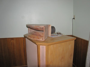

  8. Baoanh_Hue
    6/3/07
    8.888
    phá Tam Giang
    DIY món này bụi gỗ bay mù mịt bị gấu nhà càm ràm :lol: nhưng mà không sao.
    Test ...

  13. VINSTAR
    VINSTAR Advanced Member
    19/9/12
    569
    243
    Bác Baoanh_hue làm kèn đẹp quá nhỉ?? Phun tí sơn vỏ nữa là thẩm âm được rồi. Cái thùng bass bác dùng Driver gì vậy bác?

    126
    Bác khéo tay quá, em thấy "môi" có vẻ hơi dầy thì phải :D
  16. Baoanh_Hue
    6/3/07
    8.888
    phá Tam Giang
    Em nghĩ gỗ này là gỗ tấm được ghép từ nhiều mãnh gỗ nhỏ, chỉ chú ý khi cưa sao cho chiều gỗ như hình là được.

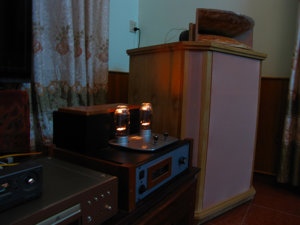

  17. Baoanh_Hue
    6/3/07
    8.888
    phá Tam Giang
    Em phun sơn hoàn chỉnh rồi. Thùng bass em cũng DIY luôn, dùng củ JBL 136A 15" :D

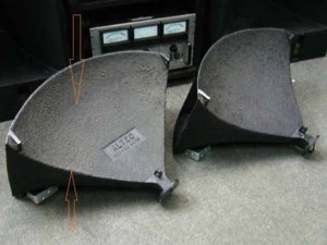

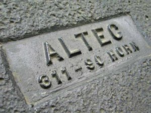

    audiophile9002 Advanced Member
    1/3/09
    1.400
    Eo ơi ! Hà Lội fố..
    Qá khen cho đội mần ken (huyền) :mrgreen:
    Em đang ủ miu làm cái dưỡng.
    Về cơ bỉn là sẽ học lỏm bác BA khéo tay :D nhưng thấy cái lưng nó ưỡn như mấy em áo dài đâm ra hơi chùn tay, chưa kể cái eo thon của cặp 311-90 vui mắt này.

  19. Baoanh_Hue
    6/3/07
    8.888
    phá Tam Giang
    Cứ mạnh dạng làm đi bác à, bắt tay vào làm sáng tỏ ra nhiều điều... :D

    Sao không có treb hả, Middle mà chạy cả treb sợ không sắc tiếng!
