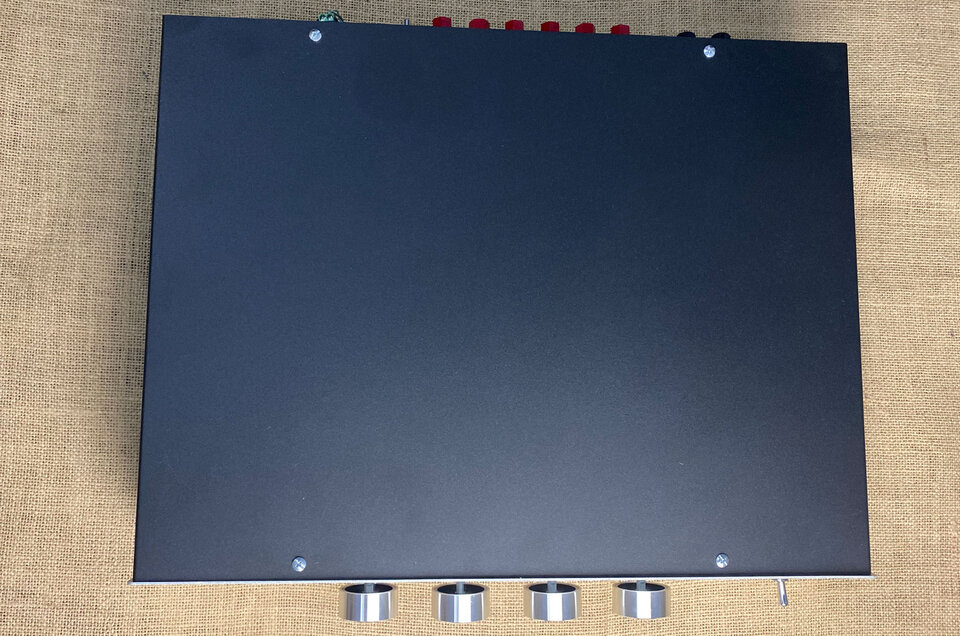

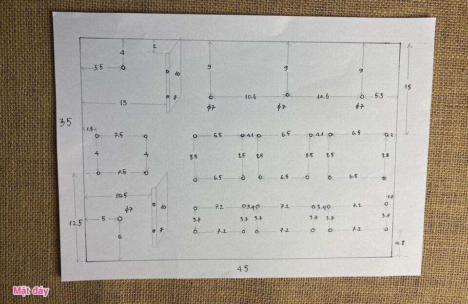

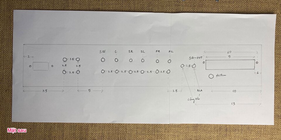

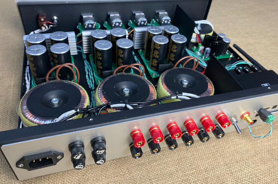

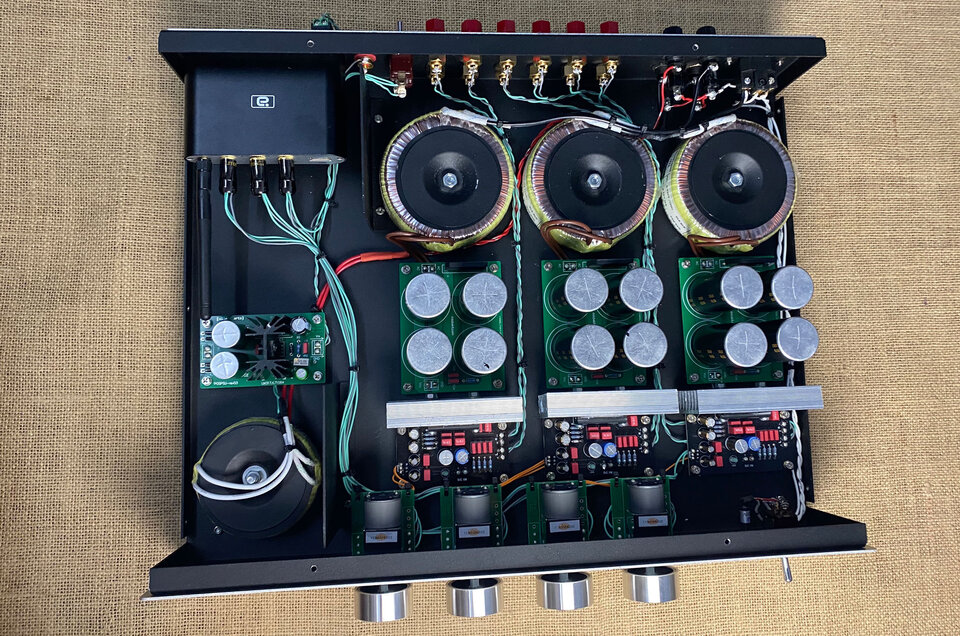

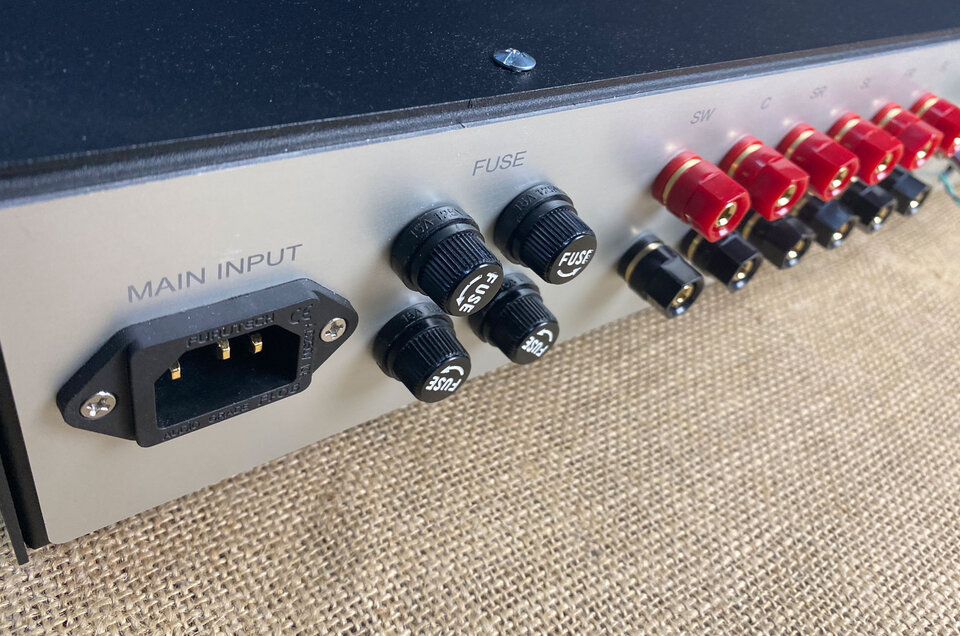

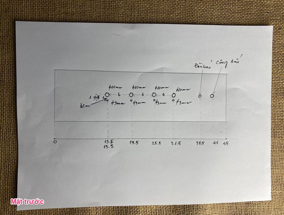

    - Đợt vừa rồi đi xem High-end Show 2023, bên cạnh những bộ âm thanh của các thương hiệu đình đám thì em thấy một gian cho mọi người trãi nghiệm âm thanh vòm. Ý tưởng là làm một bộ xem phim 5.1.
    Về nhu cầu, đó là hiện tại netflix rất nhiều phim hỗ trợ âm thanh 5.1, nên chỉ cần dùng tivi làm nguồn phát. Cần gọn gàng, dễ xử dụng.
    - Để xem phim 5.1 thì cần 6 loa, anh em có thể mua một bộ loa 5.1 cũ tầm trên dưới 1tr để lấy 6 loa(2 loa font, 2 loa surround, 1 loa cennter và 1 loa sub), em thấy chẳng cần loa quá đắt đâu, tách kênh chuẩn thì cho trãi nghiệm không gian rất tốt rồi, trãi nghiệm xem phim rất tuyệt vời.

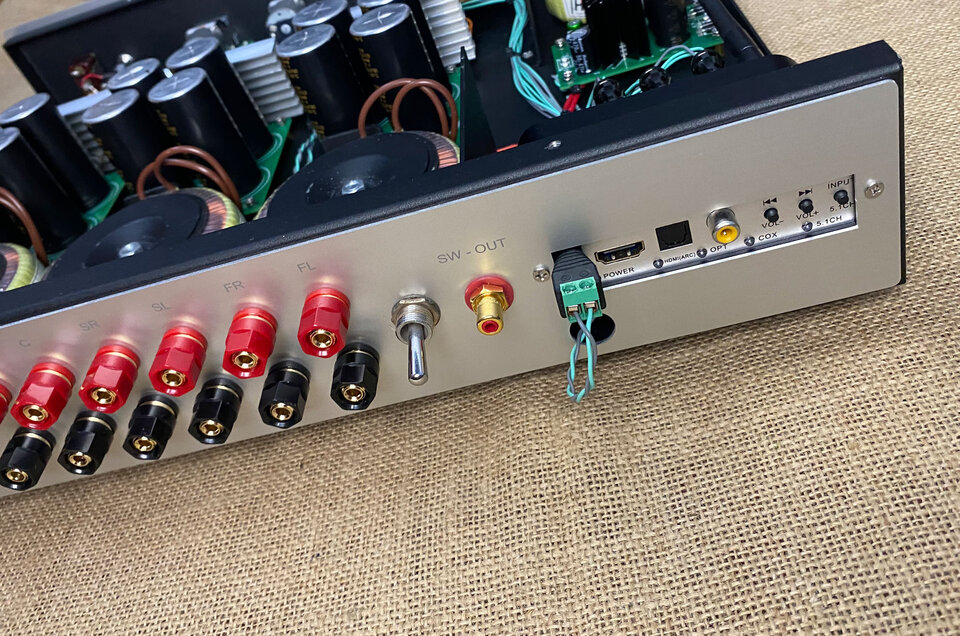

    - Về nguyên lý thì tín hiệu số từ tivi(cổng hdmi hoặc optical) sẽ đi vào một giải mã, giải mã này sẽ tách kênh và cho chúng ta được 6 kênh riêng biệt, công việc tiếp theo là khuếch đại 6 kênh này để đưa ra 6 loa. Do đó cần mua một giải mã, phần khuếch đại thì em thấy dùng các chipamp nhỏ gọn và âm thanh cũng rất tốt.
    - Về giải mã, anh em tham khảo video của một anh trên youtube để hình dung:
    - Link mua giải mã thì em mua ở đây( Cả ship về VN tầm gần 1tr, tầm 1 tuần là về đến, anh em đừng mua loại mấy trăm ngàn, em nghĩ là giải lập chứ tách kênh không chuẩn): https://www.lazada.vn/products/i1464462128-s6072818537.html
    - Nguồn đặt ở đây(3 nguồn 12v/6A, 1 nguồn 7v/2A): https://www.dientuhoplong.com/
    - Vỏ thì anh em đặt anh Hiếu ở Nam Đinh: https://vnav.vn/threads/nam-ĐỊnh-tubes-shop-lÀm-cÁc-loẠi-vỎ-hỘp-ĐÈn-ĐiỆn-tỬ-cÁc-loẠi.35770/
    - Chip Amp, 3 mạch(6 kênh) em mua ở đây: https://shopee.vn/KIT-mạch-PCB-chip...A8210-MC13304-mạ-vàng-i.979411761.20692497241 anh em lười hàn có thể nhờ bạn ấy hàn sẵn, em cũng mua tụ nguồn, volume và núm vặn volume ở đây luôn.
    - Tản nhiệt anh em mua ở đây: https://shopee.vn/Nhôm-tản-nhiệt-8-cánh-30mm-35mm-50mm-65mm-90mm-110mm-125mm-i.116694161.3268837881
    - Bo mạch nguồn, anh em liên hệ bạn Thái ở shop này, nhờ bạn ấy hàn luôn nếu ngại làm: https://dalabskit.com/product/pcb-nguon-don/
    - Cọc loa, jack rca và linh kiện khác thì nhiều nơi bán anh em tự tìm.

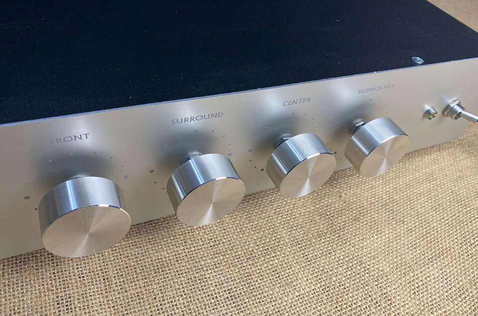

    - Về trãi nghiệm thực tế, cá nhân em thấy quá ok, mấy chip amp này anh em dùng nghe nhạc cũng rất hay thì xem phim quá tốt, công suất kia6210(22W) hơi đuối để kéo loa sub, tiếng sub sẽ không quá lực, nhưng em thấy cũng ổn, ở amp em làm cái công tắc để chuyển tín hiệu qua cổng sub out để lấy tín hiệu đưa ra sub điện bên ngoài, anh em nào cần mạnh mẽ hơn thì dùng sub điện ngoài. Em mua thêm một mạch TA8233 (30w) của shop bên trên để thay vào một mạch kia6210 để đánh loa cennter và sub, công suất tăng lên một chút. Khi bật amp cần tầm 10 đến 15 giây để giải mã khởi động xong(Từ đèn đỏ sang đèn xanh), và khi dùng thỉnh thoảng gặp vấn đề tiếng nó bị méo, kiểu như kêu í éo không nghe rõ tiếng, lúc này tắt amp bật lại hoặc tắt tivi bật lại là xong, cái này em nghĩ tín hiệu đưa vào giải mã nó bị sao thôi, tắt bật lại không bị nữa. Khi dùng chỉ cần bật mỗi công tắc nguồn amply và bật tivi là xong, không quá nhiều chức năng hoặc nút điều khiển lằng nhằng nên người nhà dùng cũng thuận tiện, dùng 4 volume để điều chỉnh âm lượng nên thuận tiện chỉnh cho vừa tai(một chỉnh hai loa font, một chỉnh hai loa surround, một chỉnh center và một chỉnh loa sub). Chúc anh em vui vẻ!

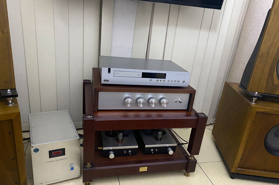

    Quay lên cũng khó phân biệt được bác, loa trước loa sau nó phát âm thanh khác nhau, nhưng quay bằng điện thoại nó gom thành stereo hết à!
