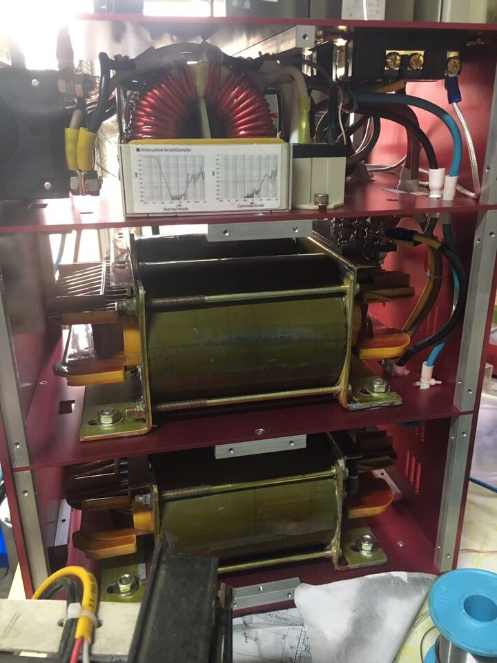

    Nhà máy điện đã dần hoàn chỉnh
    CafeNovember, casperhn and driver1009 like this.
  7. casperhn
    casperhn Advanced Member
    16/9/12
    67
    105
    Bác chủ lại làm ae tò mò về siêu phẩm rồi
    caobobin likes this.
  8. caobobin
    caobobin Advanced Member
    7/3/16
    650
    499
    Giờ mới nhận ra chơi BACL phải chơi hàng gấu, siêu phẩm mới thấy được tác dụng của BACL chứ chơi các hàng trước giờ vẫn chơi thì theo một số bác bảo không nên chơi BACL là hợp lý. Vì thế mà phải đầu tư siêu phẩm vậy nhưng dù siêu phẩm thì giá thành cũng chấp nhận được chứ không quá cao như đồ hãng

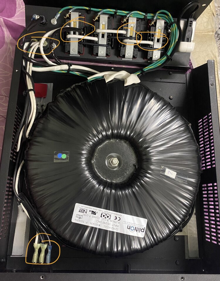

    Theo logic của em thì cái Bộ biến áp Plitron này sẽ có hạn chế lớn ở mấy chỗ đánh dấu. Nếu làm cho audio mà thế này thì sao hay đc chứ?

    Em thấy hầu hết các bác chơi Torus hay đồ hãng nào khác thì các phần bác khoanh tròn họ đều upgrade lên linh kiện để optimize. Khác biệt lớn nhất vẫn là cái lõi Biến Áp thôi. Còn Torus thì các version AVR mới tạo sự khác biệt lớn.

    Chỗ IEC inlet thì ý bác đấy nói rằng không nên dùng đầu cos dẹp dạng FAST ON vì không đủ diện tích tiếp xúc mà phải dùng cos tròn hoặc đấu dây trực tiếp bằng ốc kẹp. Nếu bacl công suất không quá lớn thì không sao vì dòng thiết kế đầu cos này thông dụng khoảng 15A.
    Còn chỗ ổ cắm là ý bác đấy nói không nên đi bắc cầu từ ổ này sang ổ kia vì có nhiều chỗ nối mạch + nhiễu xuyên giữa các ổ cắm nhiều hơn.

    Con Torus trên chỉ có 8A thôi bác. Con 16A , 30A hoặc hơn em nghĩ bên trong nó khác
