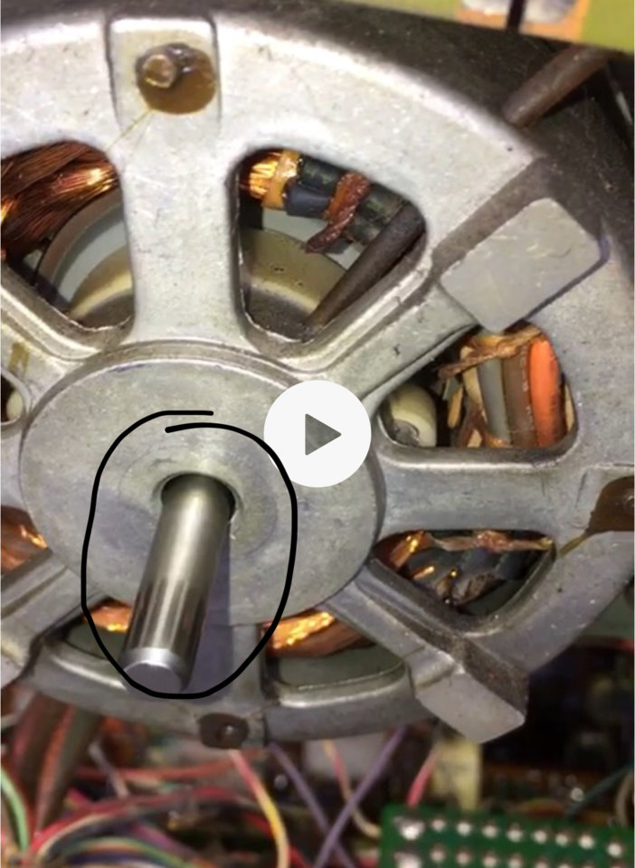

    Tình hình là cái cối quay teac a3300sx nhà em nó bị kêu như thế này, các bác chỉ e cách khắc phục hay phải mang ra thợ, e ở Đà Nẵng thì mang đến bác thợ nào ạ. Xin cảm ơn các bác ạ. Nó bị kêu chỗ cái trục e đánh dấu màu đen đấy ạ

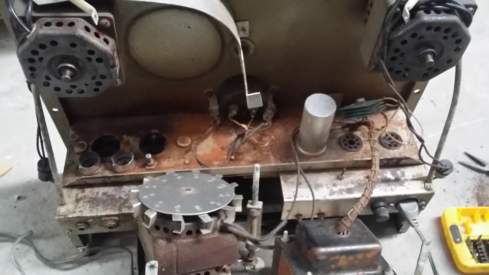

    Chẳng hiểu có thợ đầu cối nào gặp cái cảnh này như mình chưa...
    Dọn sơ bộ
    Nhìn gần tý nữa
    Công cụ ban đầu

    Con này chủ máy gọi là câu chuyện đại cổ tích của đầu cối Crown đó bạn...

    Làm sâu thêm tý nữa...

    Tưởng là làm nhanh được ai ngờ làm từ 3 g chiều tới hơn 6 giờ tối vẫn chưa xong việc...
    Và rồi cố gắng hết sức để đóng máy có gì mai làm tiếp đóng được máy lại thì cũng ngoài 7giờ tối...

    Và rồi hôm nay thử xem em nó đã ra sao....
    Công nhận là người Mỹ... Họ làm máy từ những năm 50 của thế kỷ trước mà đã làm máy dùng cho đủ loại băng rồi... Không như người Nhật sản xuất ra đầu cối bé tý chỉ dùng được băng 5...

    Và giờ nó thực hiện đúng chức năng của nó sau khi bị mình đục đẽo... Tàn phá như đã làm ở trên...
    Tàn phá em nó trên quan điểm bóng, trở, tụ zin như thế nào thì cố giữ nguyên bản cho dù phồng dộp để nghe chất âm zin của nó từ những năm 50 của thế kỷ trước...
    Đầu tiên chủ máy nghe có vẻ không ưng ý theo quan điểm làm đó lắm... Nhưng rồi sau khi hết vài trận nhậu cùng dăm bảy chai rượu thì họ cũng chấp nhận quan điểm làm của mình...
    Hôm nay 16 tốt ngày họ tha em nó về và dùng băng của họ để nghe không sợ nghe băng của mình là băng thuốc...
