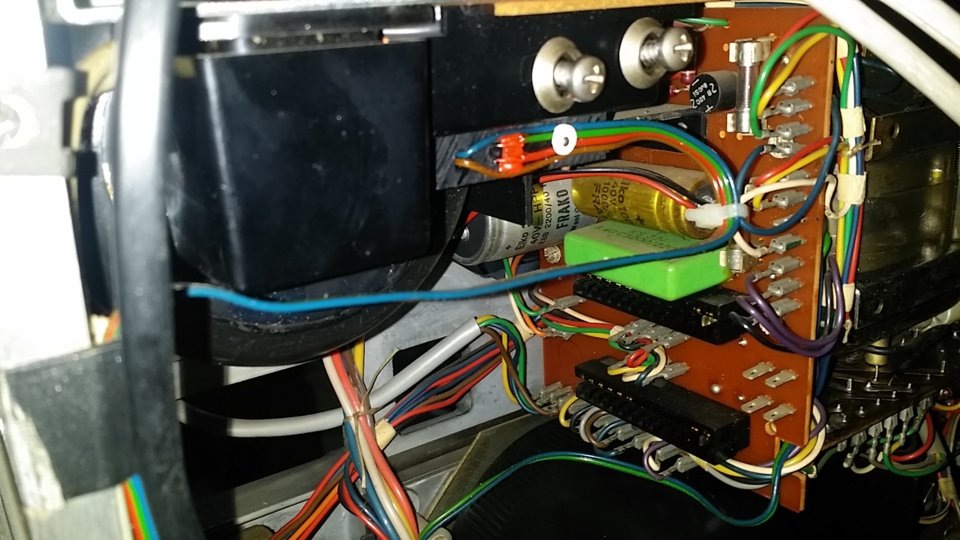

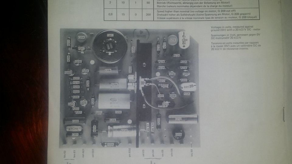

    Vừa hỏi bạn anh xong sao chưa gửi tài liệu cho anh. Bạn anh bảo bạn anh bận quá... Và rồi nửa đêm hôm qua được anh nhắn tin hả anh....
    Đây là hình của vị trí mạch điều tốc của Revox A77 vậy anh xem kỹ các zắc nối xem nhé...
    Và thấy bạn anh nói anh có bộ sưu tầm máy ảnh khổng lồ có phải không anh...

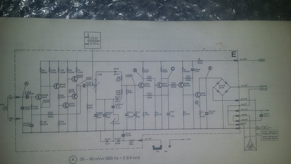

    Gửi anh thêm tý sơ đồ...
    Nhờ sự chu đáo của người Đức nên chữa máy đỡ vất vả anh ạ

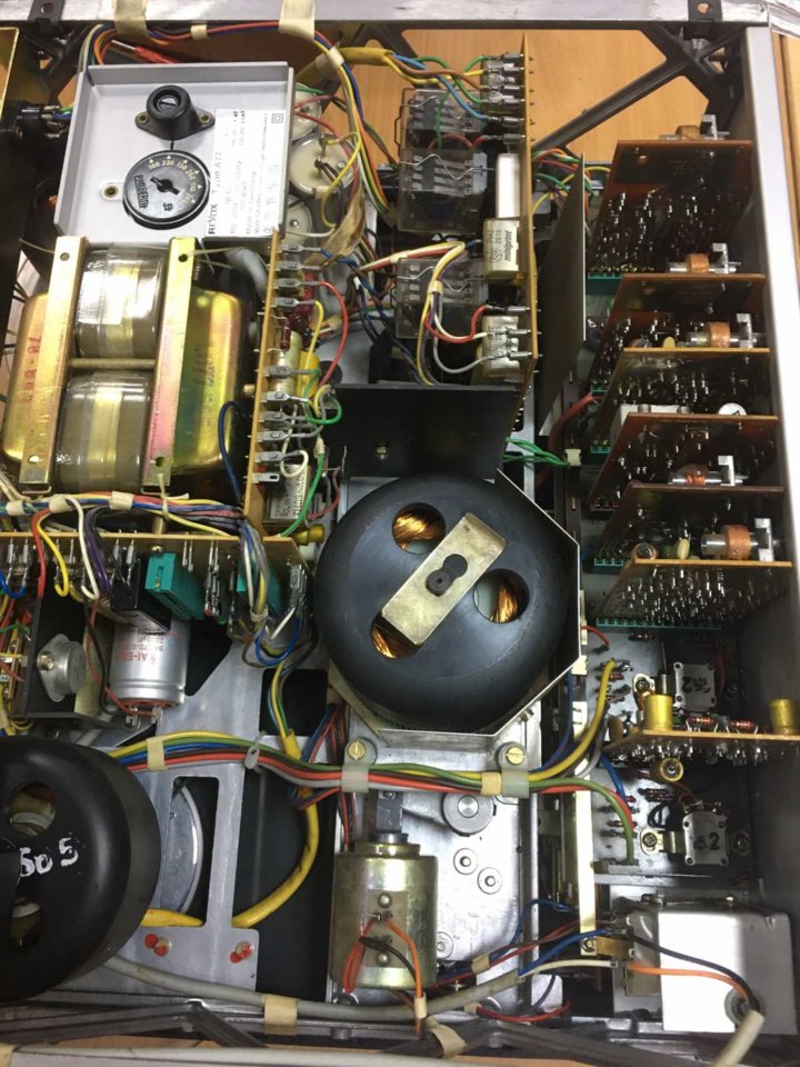

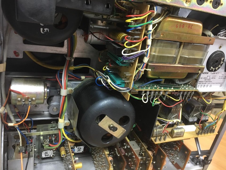

    Đây là hình ảnh bên trong của con Revox A77 MKIII , anh bạn học Bách khoa sau 1 hồi đo đạc thì phán công tắc bị chập , nghĩa là khi bật ở 3 3/4 và 7 1/2 thì đều thông mạch như nhau , mà cái công tắc này chỉ có thể thay cả cụm do nó lắp ráp bằng đinh tán, không tháo lõi ra kiểm tra được ! Tôi đã đặt mua 1 cái cũ nhưng chưa chắc đã thay vì chưa chắc anh bạn kia đã phán đúng , đang đàm phán trả lại người bán vì chán nó quá rồi , nhưng người bán bảo sau năm mới nó có con mới sẽ đổi cho ! Vậy tôi sẽ đợi xem như thế nào , tóm lại là A77 không so được với B77 vì cái tội hay hỏng vặt , mà chữa thì quá khó :(
