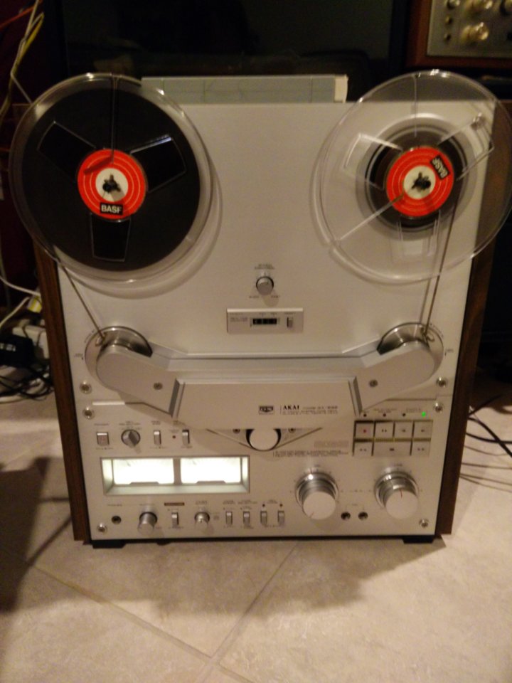

    Máy em Akai GX-636/DB có vấn đề chổ̉̃́̃̉ này các bác ạ, nó phát ra loa nghe lụp bụp như trực thăng lúc ₫ể chế ₫ộ tape, mặc dù không play, còn để line thì không bị. Up video lên các bác chuẩn bệnh dùm, dạng mp4 không ₫ược, nên zip và úp lên. Cám ơn trước.

    Nễ bác thiệt, máy cũ kỹ vậy mà bac sửa ₫ược, thứ gì chừa :)
