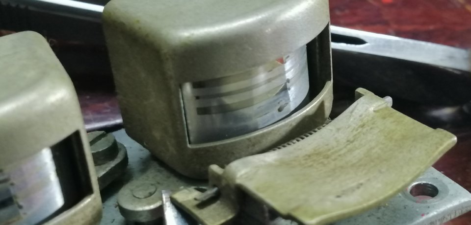

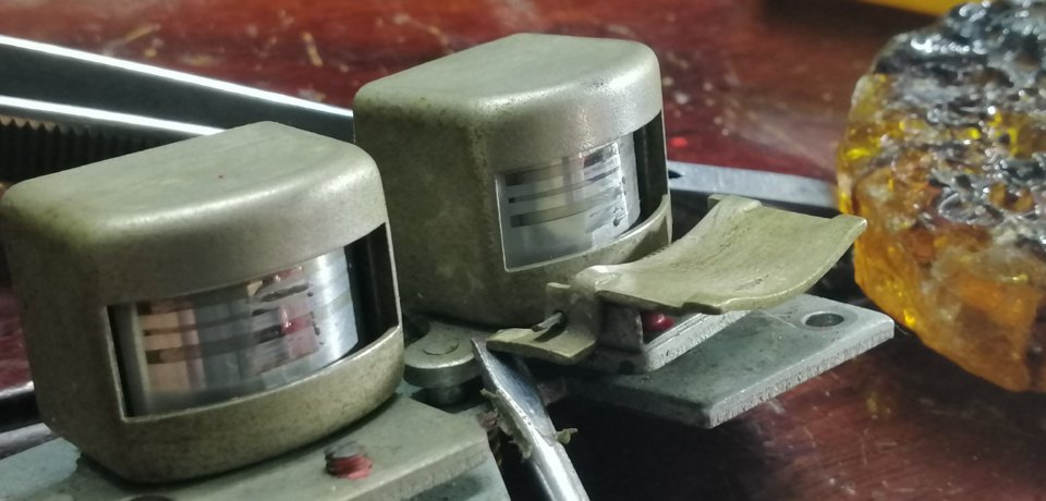

    Bác đó còn cho xem cái đầu từ revox như thế này
    Đã mòn quẹt rồi
    Đi cùng cái máy revox chắc không còn đẹp về hình thúc nưa ... Mà ghi ra tiếng long lanh lắm

    Đáng buồn là đầu từ máy em cũng i xì như này. Mòn kha khá.
    Ở UK có tiệm nhận Relapping đầu từ (mài bóng) để tái sử dụng. Mỗi đầu từ Revox là 27£. Không đắt, không rẻ nhưng nếu tháo ra rồi lắp vào khá mệt. Cân chỉnh xong chắc cũng ốm.

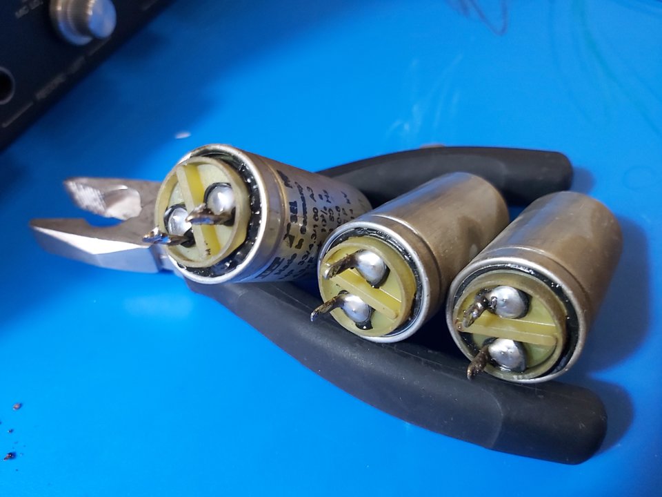

    Báo cáo bác là bác chẩn bệnh chuẩn luôn.
    Em đã thay 3 tụ. Kết quả khá hơn 90% rồi. Băng tua tới lui ngon luôn. Đôi lúc có xổ nhẹ nhưng không đáng kể.
    Cám ơn bác nhiều!!
    Tụ cũ lâu ngày đã kém quá, phòi nhẹ.
