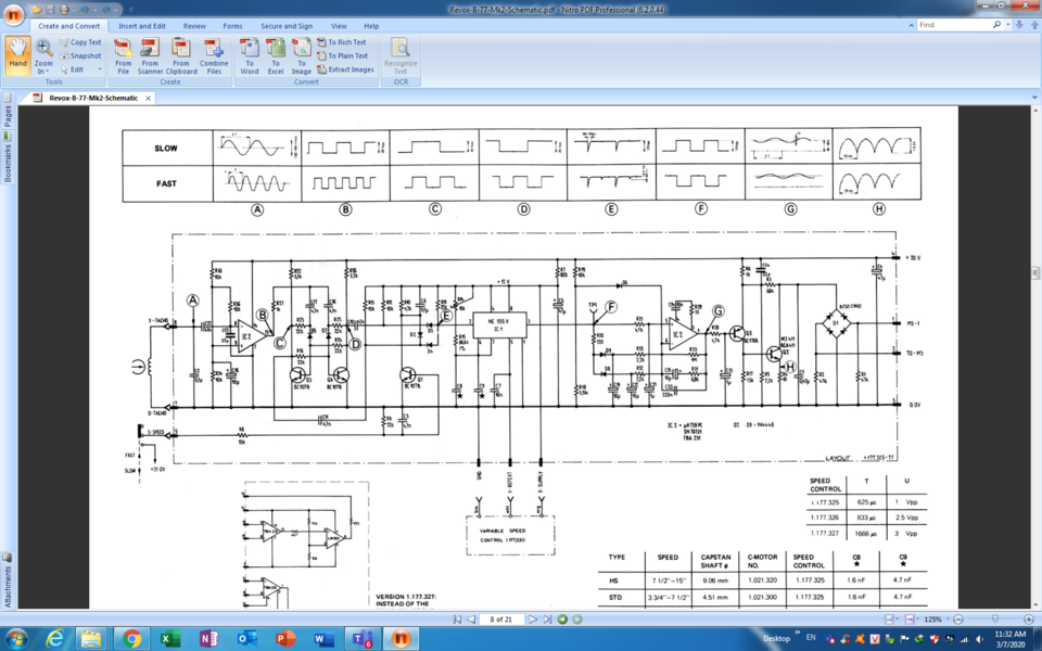

    Bạn xem sơ đồ đâyl ưu ý đường xung vào là lấy từ cảm biến ở moter (cạnh hoặc đáy moter tùy máy)

    Bạn ngắt xung FG, điểm A trên sơ đồ xem tốc độ moter thay đổi ra sao? Moter rất khó lỗi hỏng, thừơng hỏng thì không chạy hoặc chạy nhưng rất nóng do chập vài vòng dây

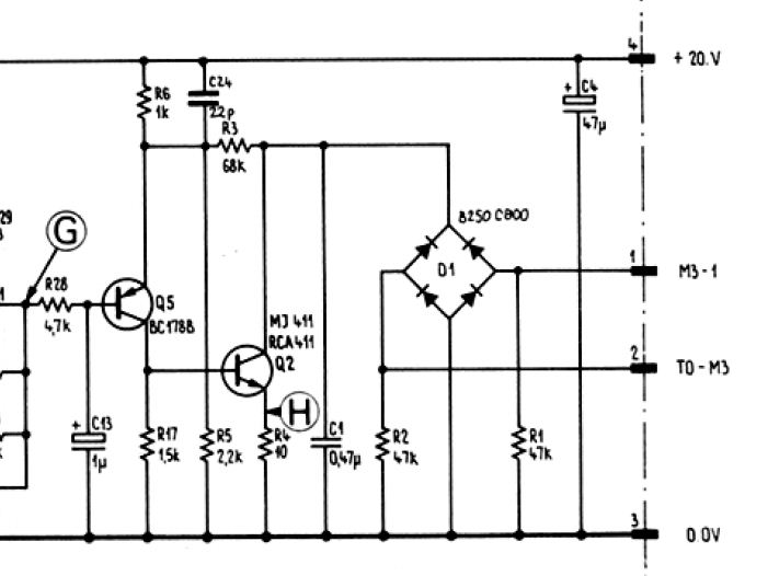

    Bác thử kiểm tra: bo điều khiển tốc độ đã được cấp nguồn đúng + 20 V (tụ lọc C4 47uF) chưa, nếu điện áp cấp cho bo điều khiển quá cao hoặc đèn MJ 411 bị lỗi chập C, E cũng có thể gây hiện tượng này.

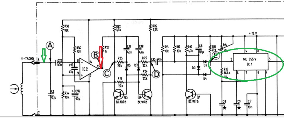

    Tín hiệu từ cuộn FG qua IC1 có hệ số khuyếch đại 140-145 lần, do đó tại mũi tên đỏ xung nó có thể đc bằng Volmeter điện tử. Nếu con IC1 của bác trục trặc, sẽ khg có áp chuẩn để IC NE555 lấy chuẩn để tạo ra áp thay đổi tốc motor capstant ( IC này có cửa đón tín hiệu biến đổi tốc độ, nhưng điện áp cơ bản để làm việc đó phải từ IC1 đưa sang ), nên bác tập trung vào IC1 xem chế độ 1 chiều DC con nay thế nào tại các chân để kết luận.
    Tran nghi ngờ, bác đo chân E, C với mazz, nếu bé quá thì tran chết or nhấc ra đưa vào vị trí đo
    hef của Volmetr để kiểm tra, nếu vẫn hiện thị hệ số KĐ thì còn. Sẽ tiện hơn khi bác quyết định mua
    Tất nhiên bác có Oscilo thì mọi việc sẽ dễ dãi hơn nhiều.

    Một phần của con IC2 trên sơ đồ bạn nhé. IC1 trên sơ đồ là con NE555

    Ban đầu tôi cũng nghĩ là 1 IC theo cách đánh số, nhưng thấy có 2 chân ký hiệu 7 như khoan tròn, và như vậy tụ C6 khg còn ý nghĩa và IC kia có 2 chân 7, 8

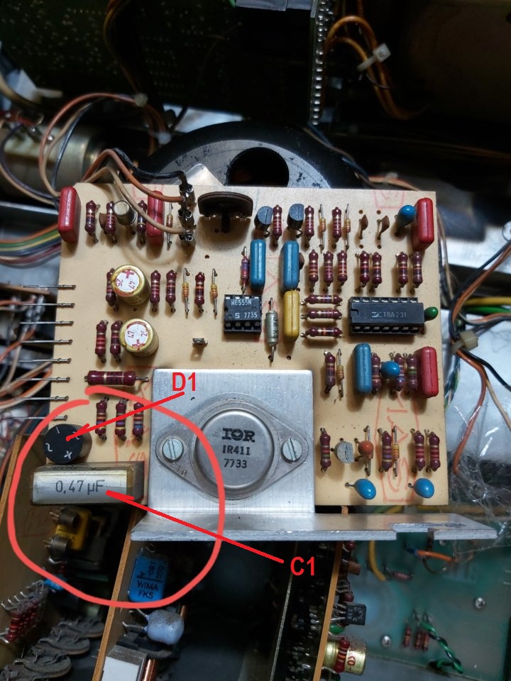

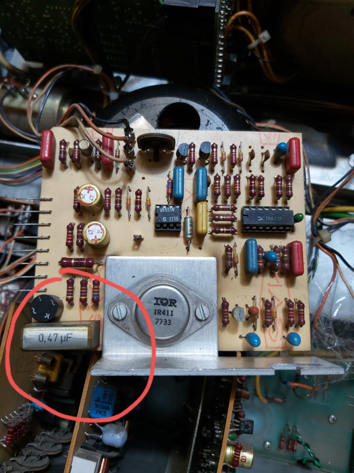

    Cũng có thể cầu nắn D1 hoặc tụ C1 bị lỗi ngắn mạch, bác thử kiểm tra xem sao.

    Thay toàn bộ Diode cùng tụ rồi bác ạ.
    Chưa hết bệnh.
