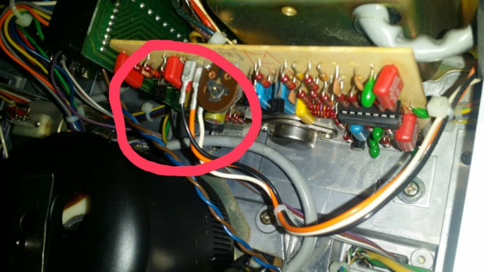

    2020-03-10 08.20.53.jpg Vậy của bạn còn mấy con tranzitor BCxxx nghi ngờ nữa thôi bạn có thể thay bằng mấy con tran npn chịu được áp khoảng 60V là Ok
    Thử rút hẳn 3 sợi dây đã khoanh trước và sau khi thay tranzitor xem sao nhé...

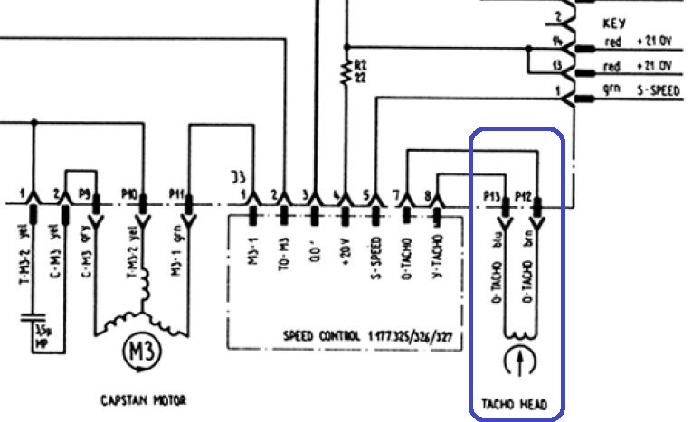

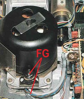

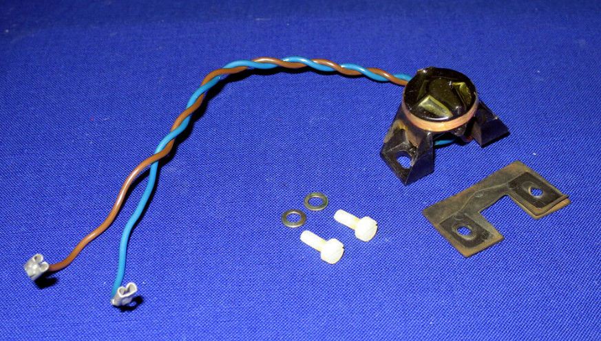

    Cuộn dây FG tạo điện áp xoay chiều có giá trị hiệu dụng cỡ 35 - 50 mV (hai dây Nâu và Xanh). Bác thử đo xem điện áp này có phù hợp không. Khe hở rất nhỏ giữa cuộn FG và thành ngoài motor có thể cần điều chỉnh để điện áp FG đo được trong khoảng 42 mV với sai lệch vài mV.
    Hình minh họa em mượn ở đây: https://audiokarma.org/forums/index...-rebuild-my-1st-revox-adventure.755643/page-3

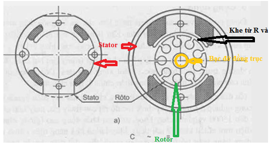

    Bác khg nên điều chỉnh khe Rotor và Stator của cuộn FG, lý do: Khoảng cách đó được bảo đảm bằng 2 đầu bạc đồng tâm, đồng phẳng, bảo đảm khg lắc của hệ thống.
    Chỉnh khe từ ( Mũi tên đen ) sẽ khiến sự đồng tâm R và S mất đi do cơ cấu bạc gắn 2 đầu trục đã định ( Trừ khi cả rotor và stator đều có cơ cấu giãn nỡ ĐỒNG TÂM cho phép user chinh _cái này chăc chế tạo cho vũ trụ may ra có :p:p:p ) và về lý thuyết động cơ, máy phát, khg sách giáo khoa nào khuyến cáo việc này vì quá kỳ diệu. Muốn tăng xuất điện động, một là tăng số vòng quay Rotor, hai là tăng cường độ từ trường của Rotor ( Nôm na là thanh nam châm trên Rotor phải mạnh lên ) ba là giứ nguyên 2 tham số trên, tăng số vòng cuộn dây trên Stator hoặc kết hợp các giải pháp trên.... ( Tham khảo SGK vật lý chương Động cơ điện )
    Hiểu ngắn lại: Phần FG bản chất là 1 máy phát điện AC mà xuất điện động phát ra dùng để kiểm soát vòng quay của Motor capstant. Kết cấu của máy phát điện này phải tuân theo kết cấu căn bản.

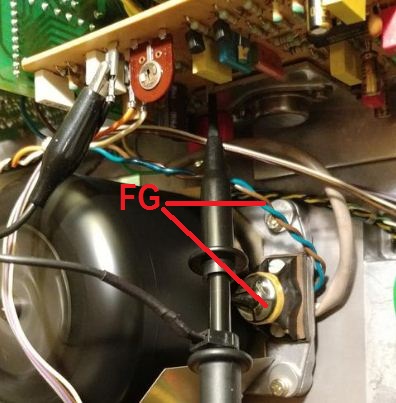

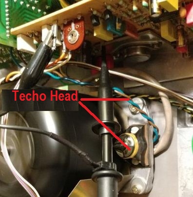

    Cuộn FG mà bác nói ở đây cũng đâu có phức tạp như vậy. Để xác định tốc độ quay của động cơ trong trường hợp này hãng dùng đầu đo tốc độ (Techo Head) là cuộn dây quấn trên một lõi từ gắn sát thành ngoài của động cơ. Khe hở giữa động cơ và cuộn dây này (Techo Head) được điều chỉnh chỉ nhờ 2 con vít nhỏ.
