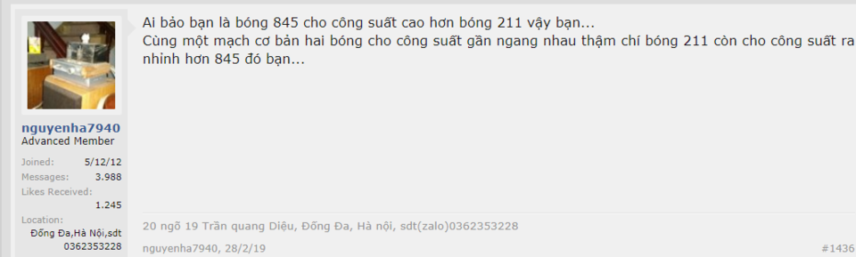

    Nguyenha7940 tức tamphan71 tức khaclong đấy à?
    Đã hàn thạo chưa? Mở shop đi sau khi công nhận:
    Đã phân biệt đc máy cassette và băng cối khác nhau chưa, tránh tư vấn mạch băng cối cho mạch cassette nhé.
    Đã hiểu đèn 211 khác 845 chưa hay vẫn :
    tại đây: https://vnav.vn/threads/cac-du-an-t...ahoangphonui-va-nhung-nguoi-ban.47546/page-58
    Mấy trang liên quan, AE lên kêu Nguyenha7940 tức tamphan71 tức khaclong lắm, đọc thạo rồi, đọc thêm mấy trang bên đi mà rút kinh nghiệm.
    Lại định tạo nick mới kiếm ăn hả? Im mà làm. Biết cậu khg ổn định, tôi khg chấp, đừng tư vấn lung tung nhé. Mở shop công khai đi, tôi ủng hộ chút để khởi nghiệp. Năm 2017 dược 1 anh trên đây giới thiệu cho chỗ sửa thuê, độ này ít hàng rồi đúng chưa? Cái Revox đang nghe là được cho để khuyến khích tập sửa đúng không? Biết ơn anh ấy, nên đừng làm gì để anh ấy xấu hổ.
    Anh em ai report đến BQT cậu này hộ, tôi vẫn thấy cậu ấy vất vả, khg nỡ.
    Còn qua nhà bác Nội chụp ảnh rồi nhận vơ là của mình không Nguyenha7940 tức tamphan71 tức khaclong? Chỗ ấy tiền ty đấy, mua đươc nhiều thứ lắm.

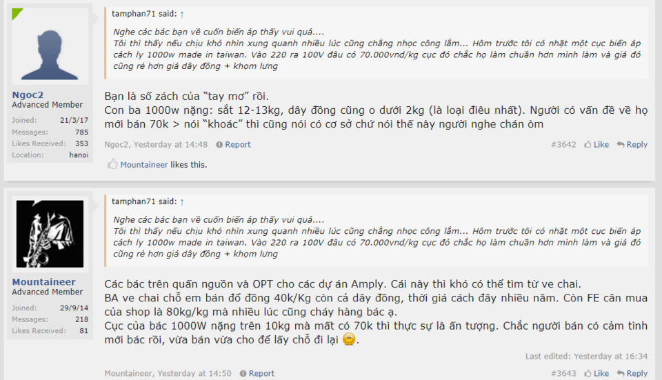

    Nguyenha7940=Khaclong= tamphan71 đấy hả, công nhận 3 là 1 công khai rồi hả? Sao ăn nói thô thiển thế, mới hôm qua vừa nói ba hoa:
    AE kêu quá, chạy mất rồi sang đây hả? Chỗ đc giới thiệu hàng ít rồi nên năng vào đây kiếm thì cứ im im mà làm, Nguyenha7940=Khaclong= tamphan71 ạ. Khổ, sở hữu hàng trăm cái đèn 38EH thời bao cấp ( vài chỉ 1 cái giá đương thời ) mà giờ này vẫn đi sửa chữa rong, vất vả thế.
