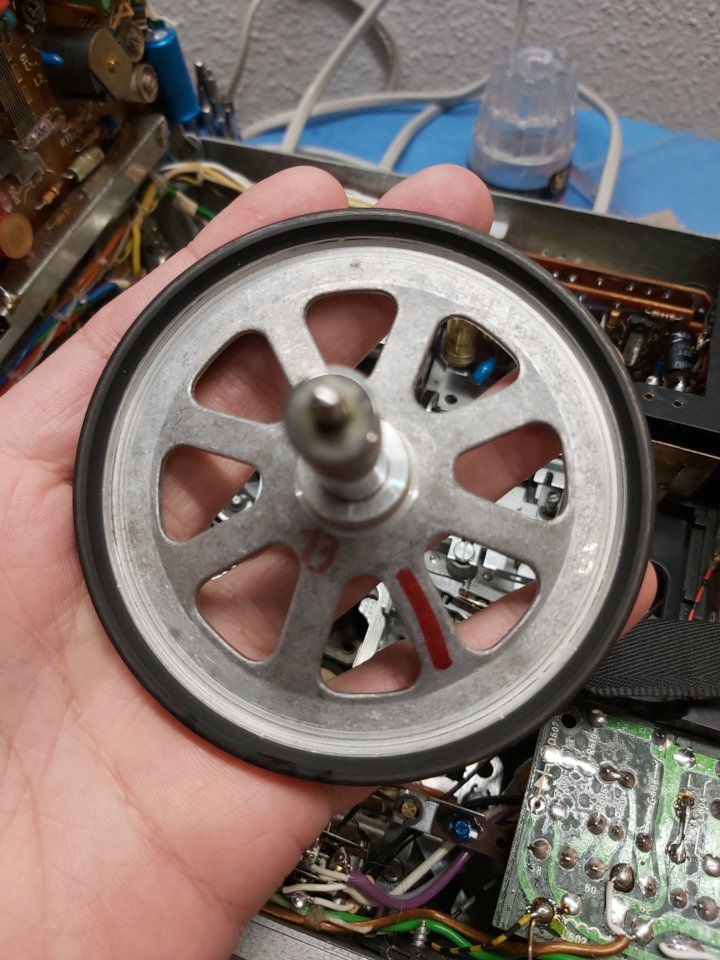

    Ở nhà cách ly rảnh quá các bác ạ.
    Cái B77 em sửa xong rồi. Giờ quay sang con Uher 4400 bánh Capstan bị kêu to do cao su lão hóa (không có đồ thay thế)
    Có giải pháp nào phục hồi cho cao su mềm lại không ạ?
    Ảnh bánh Capstan. Phần viền cao su sau 40 năm đã cứng lại. Ma sát kém khiến băng chạy chậm và máy kêu to.
  4. Maidanhan
    Maidanhan Advanced Member
    14/3/06
    3.722
    1.146
    Vấn đề của bác khg khó tại Việt Nam. Bác thử tìm cớ sở CNC doăng, phớt gần chỗ ở xem có không?
    Ở Việt Nam ca này của bác chắc hết khoảng 250-300K: Họ lấy phôi cao su của Áo, CNC phủ dầy hơn kích thước to nhất phủ bì hiện thời sau đó ta về dùng, tinh chỉnh bằng nháp tinh.
    Tôi làm cho cassette deck Tascam 234 2 ring, hết 140K
    Zarg1984 likes this.
  5. hoangphung
    hoangphung Advanced Member
    2/12/09
    1.687
    537
    Em kg biết nó có dày được vài mili kg. Đem ra thợ tiện canh thiệt thính xác. Tiện 1 cái rảnh nhỏ cỡ 1mm. Rồi mua cọng sim cao su mới tròng vào thôi.
    Sim cao su thì đủ kích cỡ và to nhỏ.

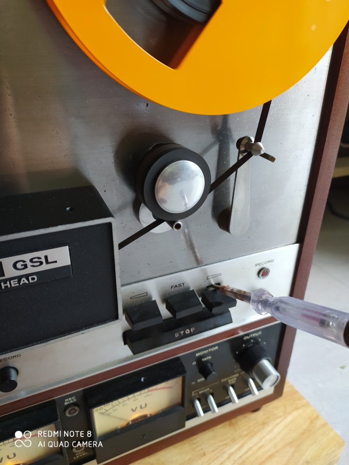

    50
    Bác lấy Cana lau kỹ đầu tư đi xem thế nào.
  20. Maidanhan
    14/3/06
    3.722
    1.146
    Chỉ đo khi xác định đầu từ đứt, còn từ mòn phải nhìn bề mặt bác ạ.
    gzelka likes this.
  21. gzelka
