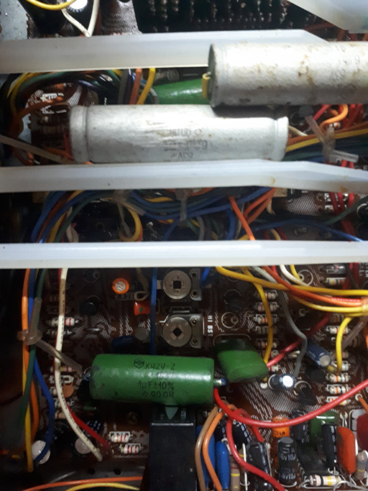

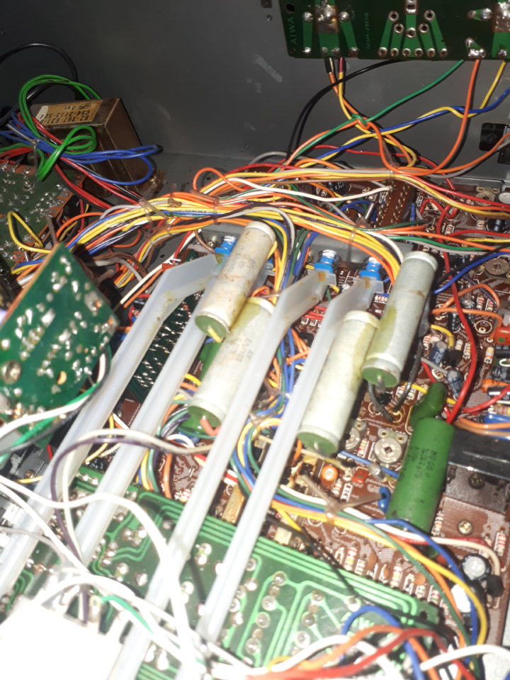

    Đây, hình màu xanh, trắng nhé. Nghe tốt lắm. Toàn dây mạ bạc làm Lead out. PA ghê chưa :p:p:p.

    Cập nhật đủ stereo tụ PIO cho 2 kênh đây bác.

    Tụ trên hình có vẻ là tụ Nga. Bác cho hỏi tụ này không phân cực, thay cho tụ hóa phân cực được à bác ?

    Bác nói đúng, tụ Nga đỉnh cao đấy :p.
    Bác sợ đồ Nga như tin đồn trên mạng thế giới nào đó đúng không? Rất vui vì đc biết chi tiết này. Đồ Audio Liên xô cũ đc tiếng là dải cao tốt trong ký ức nguòi miền Bắc. Tại sao thì khg biết nhưng nó là thực tế.
    Còn tại sao thay đc tụ hóa, chỗ này hay đây: tín hiệu Audio là tín hiệu xoay chiều biến đổi cực tính, tụ PIO khg phân cực nên chắc chắn tín hiệu AC xoay chiều sẽ lưu thoát dễ dàng, tụ hóa định nghĩa dấu điện cực rất rõ ( nếu có tgian, ta làm thực hành nhỏ đấu tụ hóa vào áp AC, vụ này thấy ngay kết quả ), do đó phần tín hiệu AC khi âm khi dương khi đi qua tụ sẽ phần nào bị tác động bởi cực tính CỐ ĐỊNH phải không bác?
    Có thể bác thấy chưa thông nhưng Nhật khắc phục bằng cách đấu nối 2 cực Âm của tụ hóa với nhau, 2 cực Dương còn lại đấu như truyền thống và theo cách này tại 2 tầng khuyếch đại, vẻ tín hiệu Audio AC chỉ qua 1 loại vật chất đồng nhất cùng tính cực nhưng bản chất Audio vẫn đi qua miền vật liệu âm dương. Cách này thấy nhiều ở AKAI7100 AKAI9100, SONY222ESA, ESL, 555ESL...
    Thay vì lý luận như trên, tôi nện luôn tụ PIO khg phân cực và ít nhất tại đây có 4 bác đã nghe và lạ cái ai cũng chê vì " nhìn to quá " còn về chất lượng, :p, lại PA rồi. Bác nào lên tiếng hộ cho khách quan với.

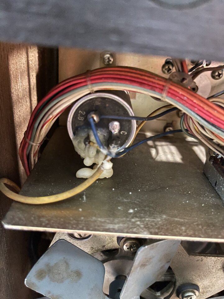

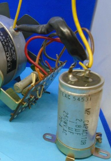

    E có con đầu cối Teac A-6010 mới mua về có 1 hôm đang chơi thì bị hiện tượng sau: bấm play tới thì nó toàn tự play lùi. lâu lâu nó nhùn băng ra một tí. hát bình thường, tua nhanh tới/lui thì lại rất bình thường. e tháo mặt đít ra thì thấy tụ 2.8 có vẻ bị xì bét nhè (như ảnh).
    Nhờ các bác bắt bệnh giúp. ko biết tụ này mua ở đâu có nhỉ?
    E chưa bao giờ tự sửa đầu cối nhưng thích vọc vạch nên muốn tự làm.
    Xin cảm ơn các bác trước.
  16. nguyenha7940
    nguyenha7940 Advanced Member
    5/12/12
    4.304
    1.386
    Đống Đa,Hà Nội,sdt 0362353228
    Tụ xì như bạn chụp là một bệnh thường niên của những máy có motor dùng tụ cũng như đầu cối chạy motor có tụ sau một thời gian máy chạy lâu năm
    Những tụ có trị số như vậy +hình dáng như vậy giờ bạn tìm cũng khó tìm đó bạn nhưng bạn có thể tìm những loại tụ khác có trị số điện dung + áp chịu bằng hoặc lớn hơn giá trị ghi trên thân tụ để về tự thay
    Chúc bạn tự sử lý được vấn đề

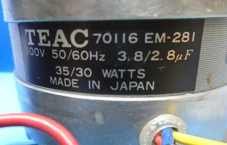

    Con tụ bạn có thể ra chợ trời (nếu bạn ở HN) mua con 3mf/400V về thay chạy tốt (lưu ý con tụ cũ có ba chân để máy chạy với hai tần số 50 hoặc 60Hz- khi dùng với tần số 50Hz thông dụng của ta chập 2 chân cho đủ 2.8mf). Còn bệnh mày chạy lùi khi play là có lỗi trong mạch điều khiển, bệnh này phải xem kỹ trong mạch đ/k của máy.
  18. Pilab
    Pilab Advanced Member
    29/1/09
    1.732
    329
    TP ThanhHoa, VietNam
    Teac A 6010 dùng tụ kép 2.8 uF và 1 uF; khi dùng 50 Hz thì giá trị tổng là 3.8 uF (vậy nên cần thay bằng tụ cỡ 4 uF).

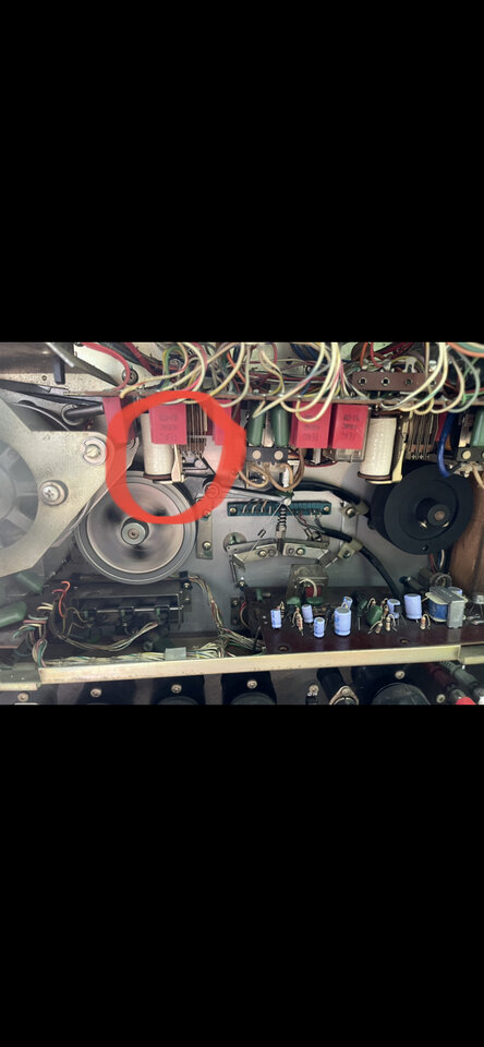

    đúng rồi bác ạ, có vẻ mạch điều khiển có vấn đề. e bấm chạy tới thì rờ le đóng mở rẹt rẹt liên tục, ko hát được nhưng bấm lùi thì rơ le đóng và chơi ngay bình thường. chỗ rờ le e khoanh đỏ ấy bác.

    báo cáo các bác e dò la thì thấy có một số rờ le bị gãy chân, e đã hàn lại rồi, bấm play tới thì rơle ko nhảy tạch tạch nữa nhg nó vẫn hát ngược

    Để sửa được vấn đề này bạn cần đọc được sơ đồ mạch điện. Bạn tải sơ đồ của máy về xem xem khi khi play có role nào đóng đường đi của mạch điện motor play khi đó xong bạn đối chiếu thực tế của máy bạn... Như vậy mới khắc phục được bạn ạ... Sẽ là điều khó khăn vất vả nếu bạn chưa có va chạm gì về điện thực tế mấy... Khi đó bạn tìm ai biết nhiều về dạng máy này giúp bạn bạn sẽ đỡ vất vả hơn. Thôi thì giúp mồm chỉ giúp được vậy
    https://elektrotanya.com/teac_a-6010_tape-deck_sm.pdf/download.html
    Chúc bạn tự sử lý được bệnh như dự định của bạn ban đầu

    Bạn kiếm sơ đồ máy và kiểm tra hai com diot d3, d4 trên bo điều khiển moter

    cám ơn bác e đã khắc phục được vụ chỉ play lùi.
    Nhưng bây giờ có một vấn đề phát sinh nữa là giờ play tới thì ko sao mà play lùi thì nó đùn băng ra một tí rồi mới play. có khi đùn quá rớt cần luôn.
