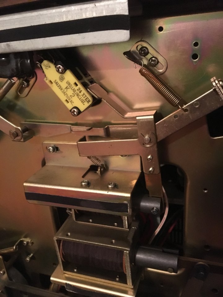

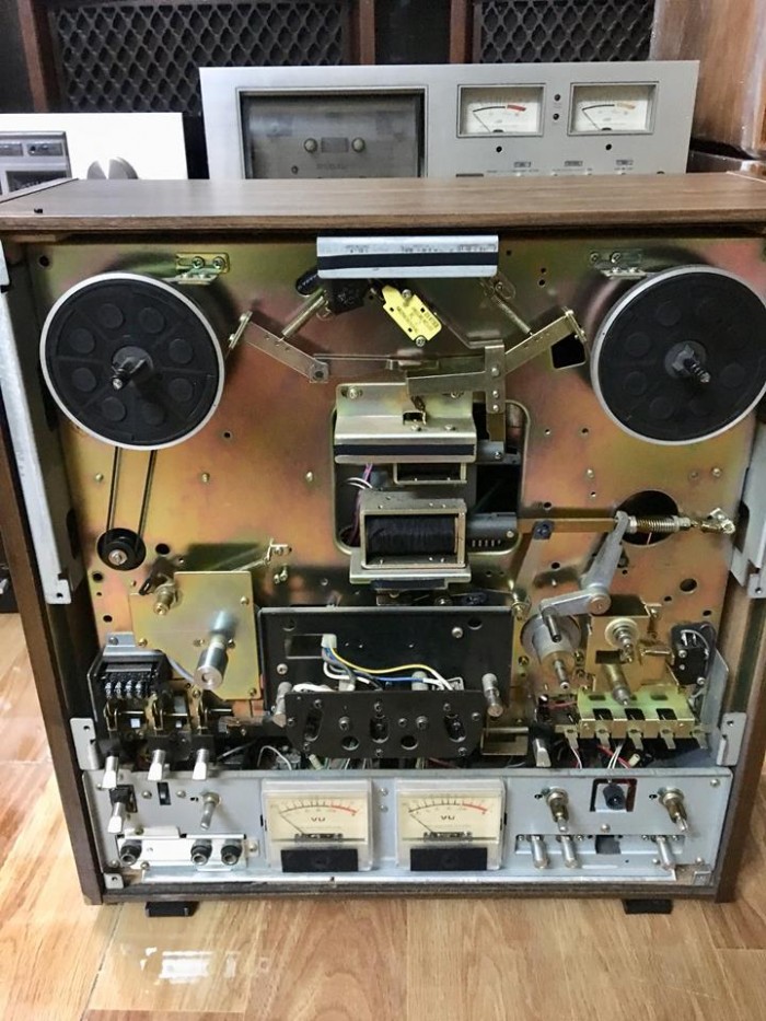

    Vậy bạn tìm cách mở, tháo cái mặt trước của máy ra như thế này vặn những vít xung quanh mặt và lừa lựa tháo ra bạn nhé...
    Như vậy giờ đây bạn có thể quan sát chuyển động cơ học của máy khi máy hoạt động. Bạn có thể lắp băng cho máy vận hành để phát hiện ra tiếng kêu không mong muốn như bạn nói nó phát ra ở bộ phận nào...
    Lắp băng vào nó có thể che lấp một phần của máy, còn bạn đánh lừa máy giả như máy đang có băng để máy hoạt động như vậy quan sát sẽ được không bị che lấp các bộ phận của máy khi hoạt động như vậy dễ phát hiện bệnh của máy hơn...
    Mình hay chọn cách này khi sửa máy...
    Bạn hãy làm theo cách đó xem xong có gì báo lại nhé...
    Làm chú ý cản thận đừng để sự cố đáng tiếc xảy ra nhé...

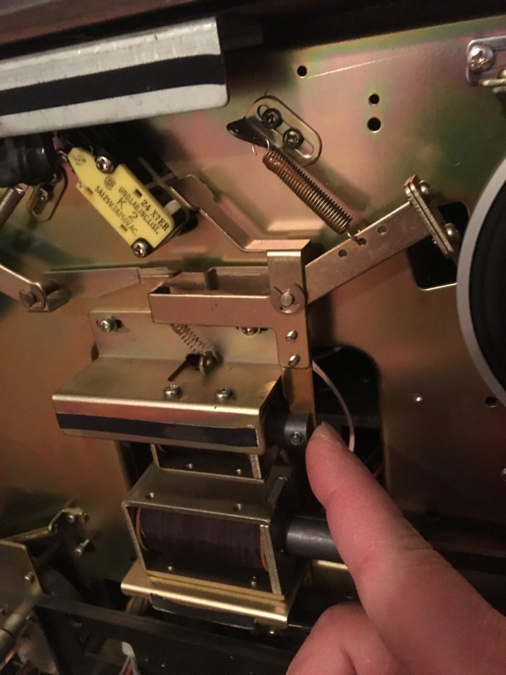

    Mình mở máy ra rồi thì phát hiện ra máy bị kêu ở phanh hãm điện từ

    Ok vậy là đã phát hiện ra bước đầu vấn đề...
    Vậy bạn chú ý nó kêu do phanh bị bó quá hay lỏng quá...
    Tìm hiểu xem xong sử lý nó làm sao cho hết kêu như bạn nói khi máy chạy nó kêu kịch kịch liên tục...
    Tiếng kêu đó phát ra do lõi sắt chạy chưa hết hành chình hay do gì gây ra bạn phát hiện được không...
