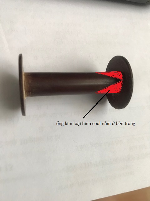

    Chào các bác, cụm solennoid điện áp +/_ 110 v để bật Play đầu băng cối của máy teac 3 động cơ của em "65 tuổi" sản suất vào năm 1957 sau một thời gian chạy, cuộn hút solennoid bị om và cháy. Trước đây em đo điện trở thuần cuộn dây được khoảng 1300 OM, dây quấn 0,15 li ( cả emay), bác nào có phụ tùng này bán cho em 1 cụm.
  11. trần hội
    trần hội Advanced Member
    23/12/16
    898
    510
    HN, 0969.358.638
    Đem đi cuốn lại thôi bạn ơi!
  12. damme1700
    damme1700 Approved Member
    18/9/13
    27
    26
    TP.HCM
    Quấn lại sài cũng OK lắm
  13. audiovinh
    audiovinh Advanced Member
    30/9/14
    162
    20
    Quấn lại khó lắm, nếu làm một khuôn mới để quấn thì đơn giản thế nhưng khuôn ống dây của nó 1 đầu được nút bởi 1 ống kim loại hình cool nên phải chế tác máy quấn dây có 2 đầu gá để gá kẹp ống dây theo trục quấn. Chưa nó đến khi quấn phải rải dây cẩn thận vì dây có đường kính rất nhỏ, số vòng thì rất lớn (khoảng 2 lạng dây 0.15 mm) IMG_0361.jpg

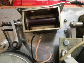

    Một đồng gà tốn 3 đồng thóc, để quấn cụm solennoid phải mất công làm lại máy quấn tự rài dây gá khuôn 2 đầu.
    Còn file quấn dây:
    solennoid đã quấn xong và được lắp vào cối
    Dũng 1080 and damme1700 like this.
