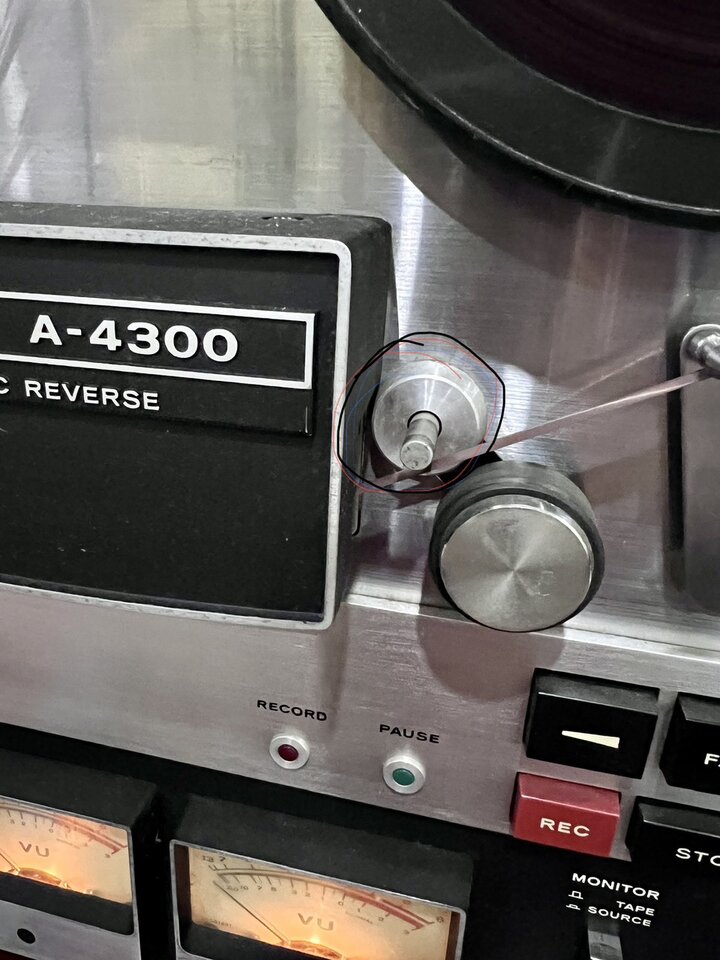

    Nhờ các bác: em có con TEAC A-4300 hôm nay bật nên thì truc ko quay (tua đi tua lại vẫn OK, bánh đã vẫn nhảy kẹp tape)

    bạn kiểm tra nếu moter capstan không quay thì lỗi mạch cấp điện cho moter, nếu moter vẫn quay thì chắc chắn đứt dây cua roa

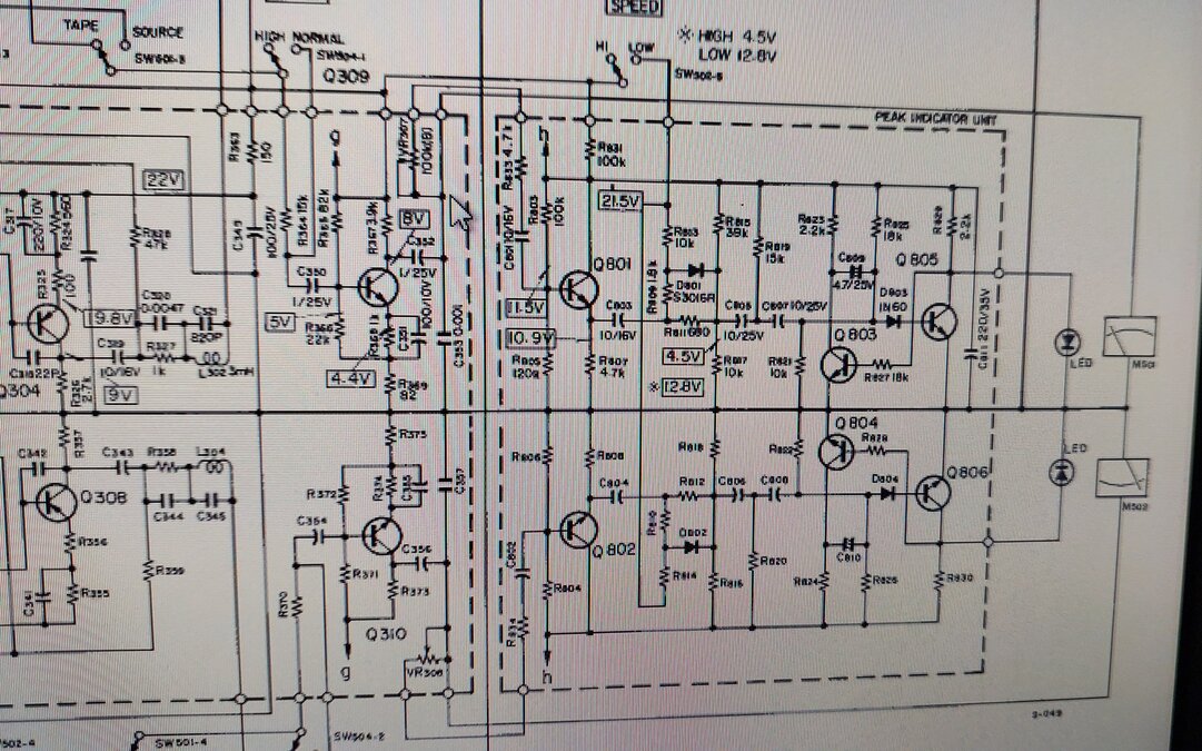

    Các bác cho hỏi. Tôi có con Teac C-6100 có 2 con kim VU nhảy yếu quá vặn hết volume nó mới nhính lên tí mặc dù 2 kênh đang hát bình thường. Bác nào có biết chổ nào trong mạch chỉnh chỉ tôi. Cảm ơn.

    Nó có 2 biến trở chỉnh riêng cho VU bác tra sơ đồ nó nằm vị trí nào rồi chỉnh.

    Có chỉnh trên con 100k nhưng không tác dụng. Bác xem dùm có chổ khác chỉnh không chỉ dùm nhé

    . hình mạch sơ đồ nguyên máy
