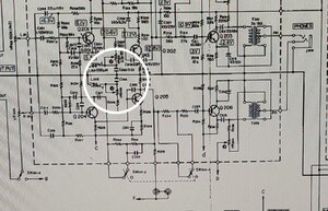

    Đã chỉnh rồi nhưng không thay đổi VU được. Nếu chỉnh chổ trong hình này có tác dụng VU không bác?
  3. oneclicklogin
    oneclicklogin Advanced Member
    18/12/12
    1.224
    914

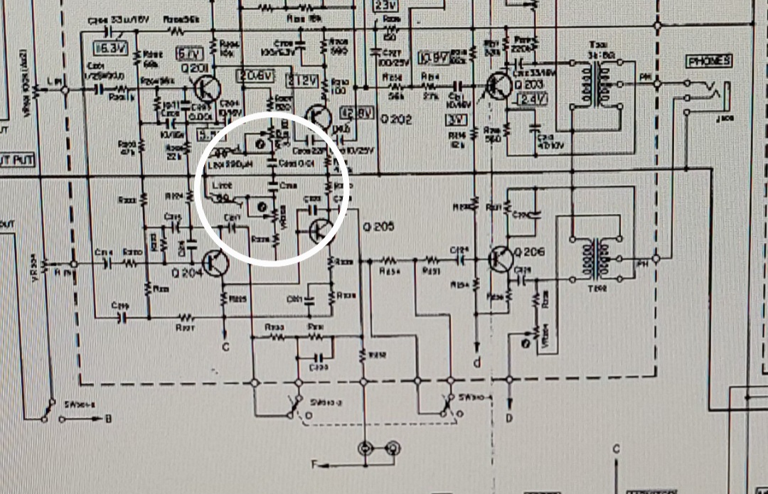

    2 con khoanh đỏ chức năng nó là chỉnh VU đó nếu chỉnh không được thì bác phải kiểm tra lại sơ đồ mạch khó có chọn TAPE như trên hình chưa, hoặc có linh kiện nào bị hỏng không chứ bác đừng chỉnh lung tung.
  4. thuaneab
    thuaneab Advanced Member
    5/12/05
    277
    19
    Binh Thanh Sai Gon

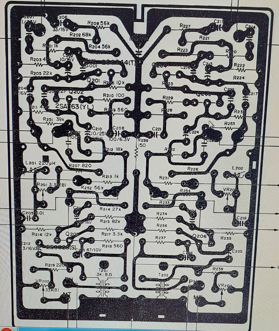

    chỉnh con 33K (VR202 và VR204) phải không Bác.
  5. oneclicklogin
    18/12/12
    1.224
    914
    Đúng rồi, đường tín hiệu MONITOR để vị trí TAPE

    Có chỉnh thử lại chỉ có 1 kênh có hiệu quả. Chắc bị hư phải đem ra thợ sửa. Cám ơn Bác.
    oneclicklogin likes this.
  7. thuaneab
    5/12/05
    277
    19
    Binh Thanh Sai Gon
    Để ý thấy 1 kênh chỉnh không hiệu quả là kênh có lẻ có tụ bị hư vì khi mới mở máy hoặc tắt kim VU về khá chậm, nó từ từ về. Còn kênh kia thì lên và quay về rất nhanh. Không biết kiểm tra tụ nào. Nếu phát hiện hư hay rỉ thì thay ngay:)

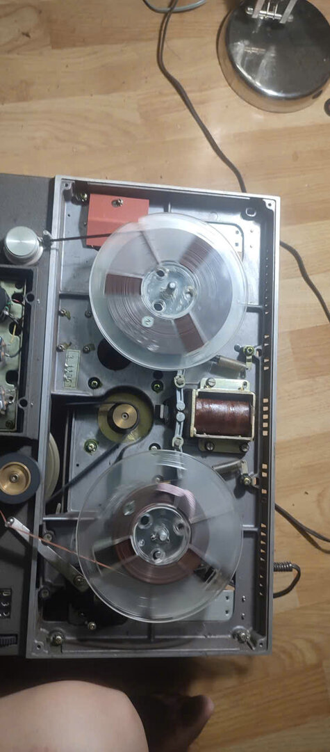

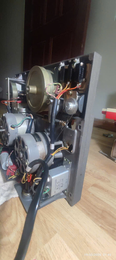

    Các cụ cho em hỏi con sony 7650 đang chạy bị hạ cần v tụt băng như thế này là do bệnh gì ạ? Em cảm ơn. Để mấy tháng k bật giờ bật nút play lên bị ntn ạ. IMG_8148.jpeg IMG_8147.jpeg IMG_8146.png

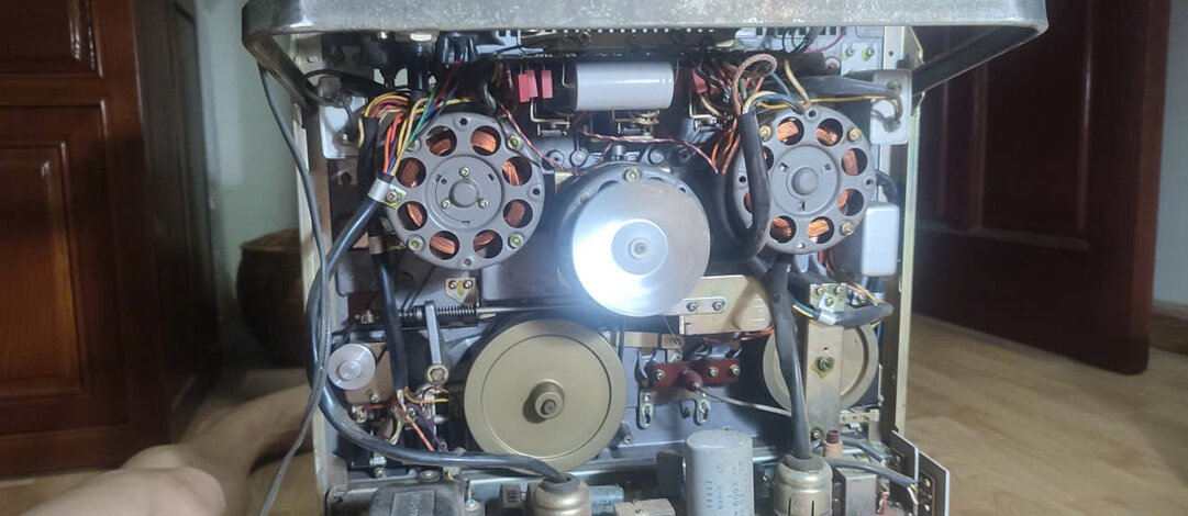

    Em chào các bác . Em là người đam mê mày mò mấy đồ âm thanh , đặc biệt là đầu băng cối. Em có con Đầu cối tự hành Sony Tc 777A mới nhận từ bên Nhật về thì có hiện tượng tiếng rất nhỏ, em để chạy mấy mặt băng thì tự nhiên tiếng to hơn hẳn ( nhưng cảm giác vẫn chưa to hết cỡ ), sau đó em để chạy và quan sát thì tiếng hơi phập phù ( đồng hồ VU không thấy hoạt động- cái này không biết kho PLAY có hoạt động không hay chỉ khi REC mới hoạt động). Sau 1 thời gian chạy mấy mặt băng , em gõ nhẹ vào đồng hồ VU thì thấy tiếng bé lí nhí ( phải ghé sát tai mới thấy tiếng hát). Các bác có kinh nghiệm chia sẻ giúp em nguyên nhân có thể từ đâu và cách xử lý thế nào? Em xin cảm ơn!
