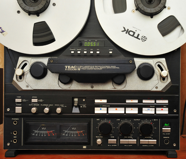

    Tôi có Teac X - 2000M . Theo tôi hiểu có thể chơi được 2 track và 4 track . Xin Bạn nào biết cho tôi hỏi cơ chế chuyển đổi từ 4 track sang 2 track ( có một nút gạt ) . Vậy cái nút đó chuyển dịch đầu từ sang rãnh từ hay kích hoạt một đầu từ 2 track làm việc . Tôi không biết là có một đầu từ chung cho cả 2 , 4 track ? Hay máy này có tới 2 đầu từ ( 1 cho 2 track , 1 cho 4 track ) Xin cám ơn . DSC_9310 + - Copy.jpg

    Tôi khg phải FAN cuồng nhiệt của R2R nhưng thích máy và câu hỏi của bác, dơn giản vì tôi đang hồi phục mấy máy này do biết một bác có nhiều chường trình hay quá.
    Câu hỏi của bác nhiều người chơi cũng cần biết đó: khi bác gạt nút đó ( 2<-->4 track ) là gạt chân của đầu từ PLAY 2 track hay đầu từ 4 track tham gia vào mạch khuyếch đại. Máy 6100 của tôi khi gạt về 4 track tức là chơi đc băng 4 track và không THU đc băng 4 track, vẫn chỉ thu đc băng 2 track nếu cần đến hoạt động thu và trường hợp của bác và tôi như tôi đã bôi đậm: Hay máy này có tới 2 đầu từ ( 1 cho 2 track , 1 cho 4 track , và bổ xung thêm là " ...có tới 2 đầu từ PLAY... ".

    Mấy máy chạy băng này muốn cho hoạt động hoàn hảo... tiếng tốt thì đầu tiên hệ đầu từ phải được cố định thật tốt...
    Và do vậy nếu khi chuyển chế độ từ 2 track sang 4 track thì nếu họ cho đầu từ chuyển dịch vị trí thì việc này dẫn tới mặt cơ khí rất nặng nề, không tiện cho người sử dụng.... Và việc đầu từ cố định thật tốt khi hoạt động lại là việc không hề đơn giản cho nhà sản xuất...
    Chi bằng họ bổ xung thêm cái đầu từ nữa vào và dùng cái công tắc gạt để chuyển đầu từ thì họ cố định được vị trí tối ưu của các đầu từ như vậy người dùng cũng tiện và nhà sản xuất cũng tiện trong việc chế tạo....

    Máy của bác cơ bản là máy 2track, họ làm thêm 1 đầu từ phát 4track để phát thêm loại băng 4track.
    Như vậy máy có tất cả 4 đầu từ: 1 phát 2track, 1 phát 4track, 1 thu 2track, 1 xóa 2track, tất cả các đầu từ này cố định.
    Khi phát, bác xoay nút Playback Head kia để chọn tín hiệu từ đầu từ 2track hoặc 4track vào mạch khuếch đại theo đúng loại băng đang phát.
