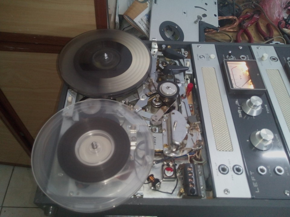

    Các bác cho em hỏi Revox A77, khi quay động cơ bên trái có vẻ như bị chạm gì đó bên trong, kêu lẹt xẹt to. Giải quyết thế nào ạ ?
  14. nguyenha7940
    nguyenha7940 Advanced Member
    5/12/12
    4.304
    1.386
    Đống Đa,Hà Nội,sdt 0362353228
    Bạn tháo ra ....
    Quan sát xem nó va chạm vào cái gì nó cơ bản giống thế đây là của B77. Xem thấy chỗ va chạm thì khắc phục đi cho hết kêu. Có thể va chạm giữa trục quay của motor với phanh bạn điều chỉnh cho hợp lý cho hết kêu bạn nhé. Chúc thành công...
  15. lanman
    lanman Advanced Member
    15/7/15
    58
    45
    Cảm ơn bác, đã giải quyết, hơi bị chạm vào dây phanh.
