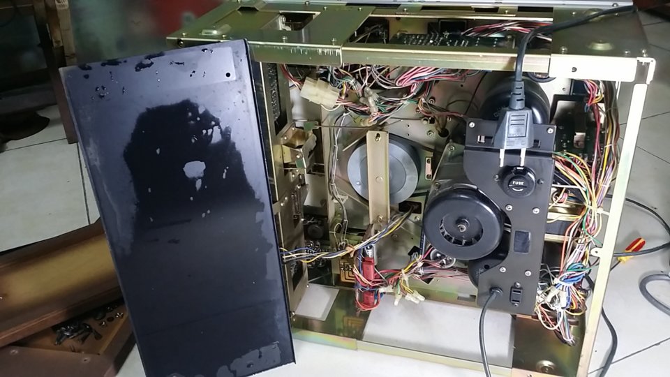

    Để sửa được hiện tượng máy của bạn đang bị. Giờ phải lột chuồng nó ra như thế này...
    Vệ sinh luôn một thể cho máy...

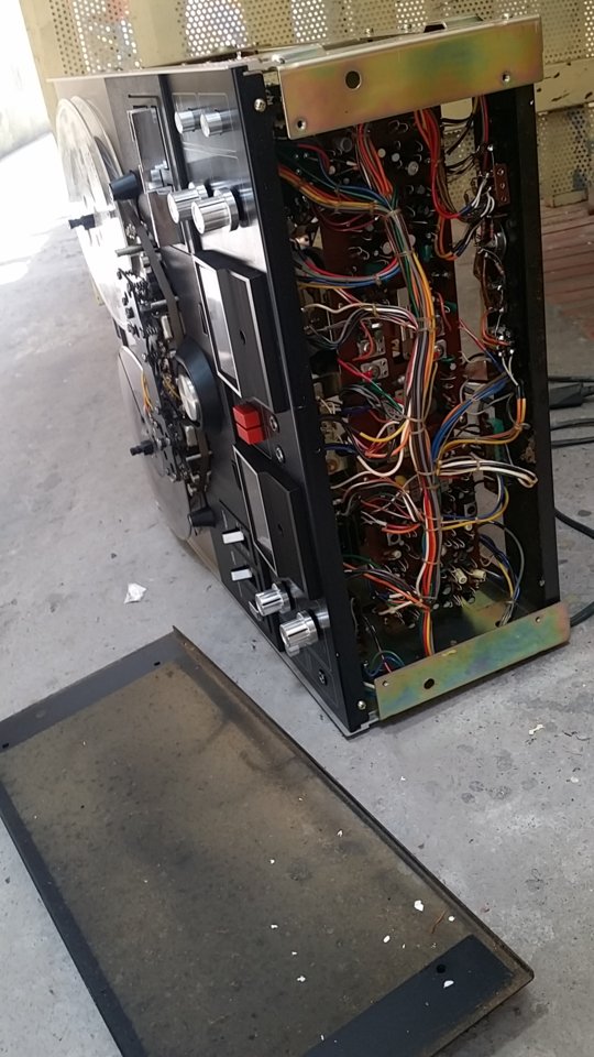

    Con này chassi 7 màu...
    Ốc nhái còn nguyên chưa hề động chạm..
