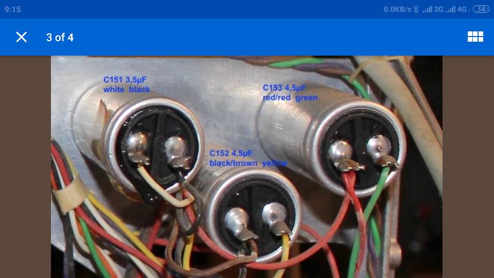

    Các bác cho em hỏi tụ động cơ của Revox A77 có hai chân, em muốn thay mà thấy loại tụ đó ngoài thị trường có 4 chân, thì giờ hàn thế nào. Tụ nguyên bản 4,5 và 3,5 mf, giờ thay bằng 5 và 4 mf có được không ? Screenshot_2019-08-10-09-15-06-971_com.ebay.mobile.jpeg

    Tụ này yêu cầu chính xác về giá trị lắm đó bạn.
    Từ 3,5uf thành 4uf, 4,5uf thay bằng 5uf tăng hơn 10% về giá trị là dễ làm máy sai tốc độ

    Cảm ơn bác. Thế còn vụ chân thì sao bác ?

    Bác thay tụ giá trị đang có vào, máy sẽ chạy tốt nhé. Tốc độ của motor AC theo máy chỉ phụ thuộc vào số bản cực của động cơ, đã đc NSX cố định tương ứng với số tốc độ 9,5 hay 19cmps, tụ điện chỉ làm lệch pha để motor hoạt động, tụ yếu đi, monent quay ban đầu khg đủ, sinh chuyện.Bác yên tâm thay tụ đã có, thay giá trị đừng lớn hơn nhiều so với cũ, motor sẽ nhanh nóng hơn với cùng thời lượng Play hay Rec bác nhé.
    Tụ 4 chân, sẽ có 2 chân hàn trên bảng mạch CHO CHẮC, ko dùng, chân dùng có chỉ dẫn trên thân. Tụ kép chỉ có 3 chân. Cụ thể bác có ảnh tụ như gặp và đã tả càng tốt, kẻo nói mò thành « anh mù phán voi ».

    Bạn có sơ đồ của mạch cơ Revox A77 không bạn... Từ đó mới nói có thể đấu từ 2 cái tụ đơn cho vào một cái tụ kép có được không...
    Còn đoán mò theo cách đấu dây của các hãng thì dây có cùng chức năng thì sẽ có cùng màu sắc giống hệt nhau...
    Nhìn qua 6 cái dây của bạn chẳng có sợi nào giống sợi nào cả.... Còn ngay như mình làm thì kể cả sợi dây giống hệt màu nhau rồi cũng cố tìm nó có điểm nối chung không mới dám kết luận nó có cùng chức năng không...

    Nếu đang có tụ 5uF, 4uF bác lần lượt thay vào các vị trí 4.5uF ( bằng 5uF ), 3.5uF ( bằng 4uF ) .... nôm na là tách 2 chân đã hàn thay vào con tụ mới tương ứng là xong, khg cần sơ đồ, khg cần suy luận nếu từng con tụ mới đã lần lượt >= tụ cũ nhé. Đừng thay tụ bé hơn nhiều quá, moment khởi động khg đủ sẽ sinh chuyện, đừng thay tụ lớn quá ( 4.5 bằng 6.8 hay 3.5 bằng 4.7uF ... là những giá tụ phổ biến ) sẽ làm nhanh nóng Motor hơn, dù dòng motor này vốn khi hoạt động đã nóng.
