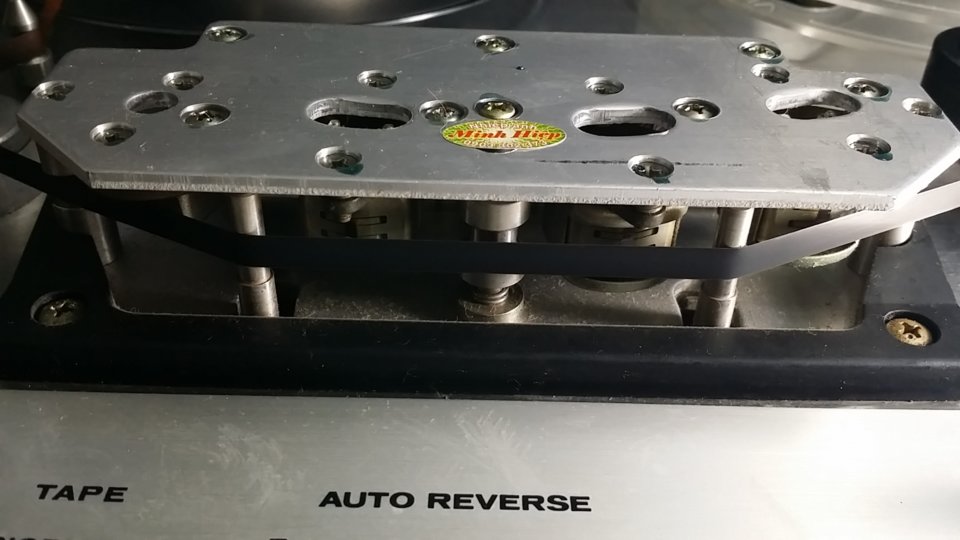

    Sau khi cái máy của mình tua không có tiếng...
    Nhân tiện có mấy cái máy thương binh xem kỹ lại xem sao...
    Thảo nào khi tua nó im im...
    À mà cái này ngoài chức năng nó cho im tiếng réo réo khi tua... Kể hơi thiệt thòi...
    Nó còn làm cho đầu từ đỡ mòn hơn một tý khi tua băng...
    Còn máy tua khi có tiếng rít chắc máy pro hoặc cuộn hít càng cua đó nó có vấn đề nên băng dù mài đầu từ nhưng vẫn tua ngon...

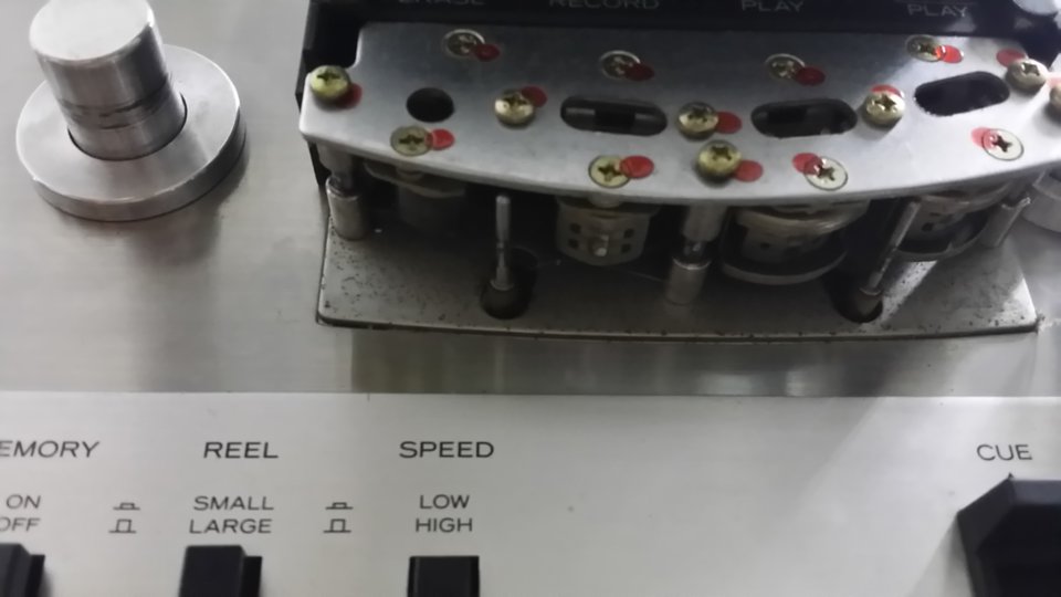

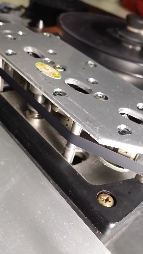

    Em nhìn máy này của bác thì khi tua hai càng dẫn hướng đẩy sợi băng rất xa đầu từ . các máy dòng studer khi tua càng dẫn cũng đẩy xuống nhưng không được xa như máy bác chụp . lên dẫn đến còn phát ra tiếng . nhưng sợi băng không chạm vào từ thì em nghĩ cũng không sao . em nghịch thử con stm 610 cho sợi băng xa hơn đầu từ một chút khi tua cũng im phắc luôn còn con 807 và 812 cho chạy thẳng từ bù hai bù đà vắt sợi băng lên trên cụm từ là im mà không lo hại sợi băng luôn.
    mà em cũng xem lại dòng máy nhật là akai 747 , teac 7400RX , thì đúng quả thật cơ chế hoạt động của nó khác hẳn dòng stuer luôn lên khi tua không có tiếng . vậy đúng khả năng dòng máy chuyên làm cho phòng thu chắc khác với dòng máy bình thường hoặc do mỗi hãng có tính toán riêng cho dòng máy của họ . mà kể cả 820 em thấy cũng có đời khi tua đẩy hẳn càng băng xuống dưới có đời chỉ đẩy xuống một chút vẫn có tiếng . dù sao em cũng hiểu được một phần và yên tâm khi sử dụng . em chỉ có đôi lời chia sẻ bằng thực tế những máy mình đã được sử dụng có gì ko đúng mong các các bác bỏ qua nhé....o_Oo_Oo_O

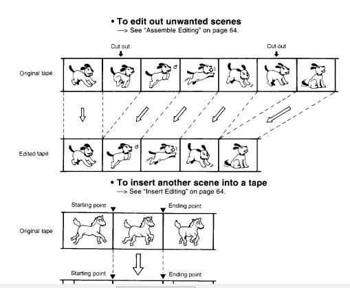

    Bác và bác Gzeika tưởng tượng đầu cassette deck chỉ nếu có chức năng tua đi ( FF ) tua lại (RW ): Khi tua nó hoàn toàn khg có tiếng ra loa, phím Play sẽ nhẩy lên. Nhưng nếu máy có thiết kế chức năng Scan Index, Auto Search Music: Khi đang Play, ta bấm luôn FF hay RW, phím Play vẫn ở nguyên vị trí On ( ấn xuống ) băng sẽ khg chạm hết xuống bề mặt đầu từ nên nghe tiếng eo éo ở loa và khi khoảng cách giữa 2 đoạn băng bị trống 0.1 second, nút FF hoặc RW sẽ bật lên.
    Như vậy việc băng tua có tiếng ở đầu Studer hay dòng máy chuyên nghiệp nào như tôi đã nói:
    Đó là ý đồ của nhà sản xuất cho người sử dụng ( User ) dễ dàng thực hiện chức năng tìm kiếm hoặc không hỗ trợ thì User phải dựa vào đồng hồ ( Counter ) đi kèm máy để đến đc đoạn cần Edit, Insert như AKAI, TEAC... đấy là họ không làm chứ không phải hãng TEAC, AKAI, SONY, TECHNICS, PIONEER, SANYO hay STUDER REVOX họ kém, họ khg làm đc và không phải bạ thấy hiện tượng là kết luận hỏng, là phải theo ý tôi, theo kinh nghiệm béo, kinh nghiệm mập mạp của tôi đây này: Trc hết cần phải tìm hiểu về cơ chế máy.
    Việc phán lung tung cũng chứng tỏ không có hiểu biết cơ bản và chứng tỏ thêm ở thời những dòng máy cổ này này còn là biểu tượng của tài sản, gia tài của thịnh vượng, chưa được dùng, chưa đủ điều kiện dẫn đến ngày nay khg có hiểu biết tối thiểu. Kết luận kiểu vô thưởng vô phạt thế có lúc người chơi non gan mất oan tiền.
    Cuối cùng tại sao lại phải tranh luận kết luận 1 chức năng mà nhà sản xuất muốn hay không muốn làm cho máy khi mà nó là hoạt động KHÔNG THƯỜNG XUYÊN, phải không các bác?
