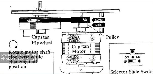

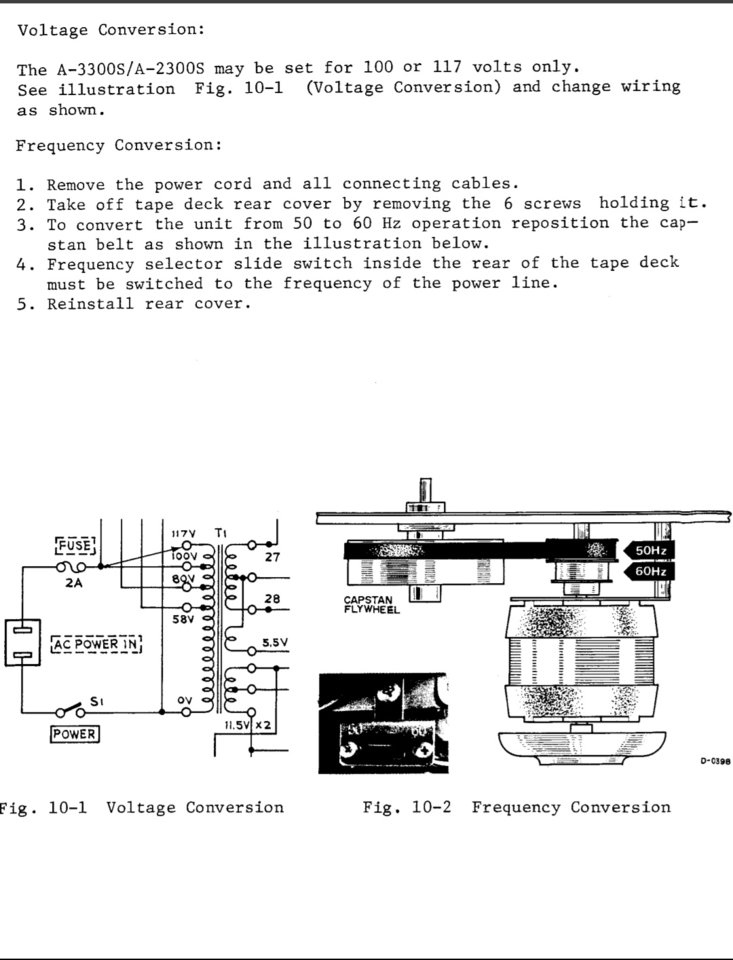

    Có hướng dẫn chuyển đổi đây bác

    Nhưng máy Teac 2300S từ Mỹ về chỉ có 117V-60Hz , không có switch chuyển 60Hz-50Hz, pulley chỉ có 01 nấc cho 60Hz nên mới hỏi xử lý bằng cách thay pulley cho capstan motor.
    Do không có pulley 50Hz của 2300S nên đã hỏi có Bác nào đã dùng pulley của 4010S - 50Hz thay vào 2300S -60Hz thì xin cho ý kiến có phù hợp không ?
    Thanks các Bác ạ

    Không có switch thì mình cố định nó lại Screenshot_2019-08-25-12-43-04-890_com.google.android.apps.docs.jpg

    Bác đo đg kính pulley 60 Hz máy đang có với đk pulley khe 60Hz của các máy dư kiến, nếu chúng bằng là ổn thì khe 50hz cũng giống vì motor chỉ có vài mẫu.Tuy nhiên, kể cả khi ấy bác vẫn tính bài tiện Pulley vì mấy ai để cho bác con pulley kia, đúng chưa? Làm lại trục capstan, thay đổi tốc độ dòng 60/50Hz tôi làm từ 2011, bần cùng thì làm thôi, đừng nghĩ nhiêù. Nếu kinh tế cho phép, kiếm bộ invert sang 117V,60Hz cũng đc nhưng sờ máy tê tê nhiều hơn. Dòng TEAC này thay đổi đi chút trong tầng Audio cho tiếng thanh thoát hơn, bác ạ.
    Đấu thêm tụ về giá trị 50Hz cũng đc, nhưng nếu thử thấy motor nóng nhiều hơn thì nên chọn giải pháp Pulley.
    Thay tụ cũ đi trc khi thêm tụ mới, sợ tụ cũ cũng đã xẹp kết luận sẽ sai.

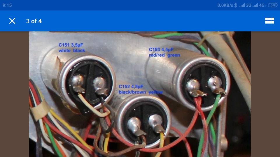

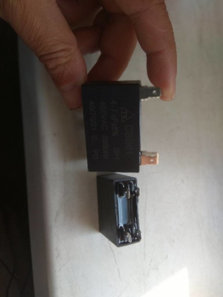

    Tụ động cơ Revox như hình trái, em có tụ như hình phải. Có thể thay vào được không , và hàn chân thế nào, các bác chỉ giúp. Tụ nguyên bản 2 chân, trong khi tụ thay có 4 chân. Screenshot_2019-08-10-09-15-06-971_com.ebay.mobile.jpeg IMG_20190904_134056.jpeg

    Tụ mới của bác hình như là tụ đơn, bác lấy đồng hồ đo điện trở 2 chân cạnh nhau xem có thông mạch không, bác kiếm tụ dầu mà thay chứ tụ này thì...
