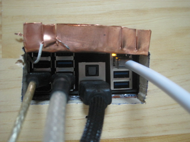

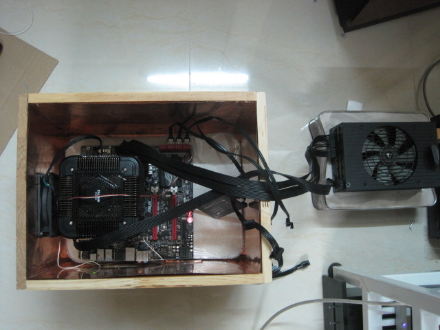

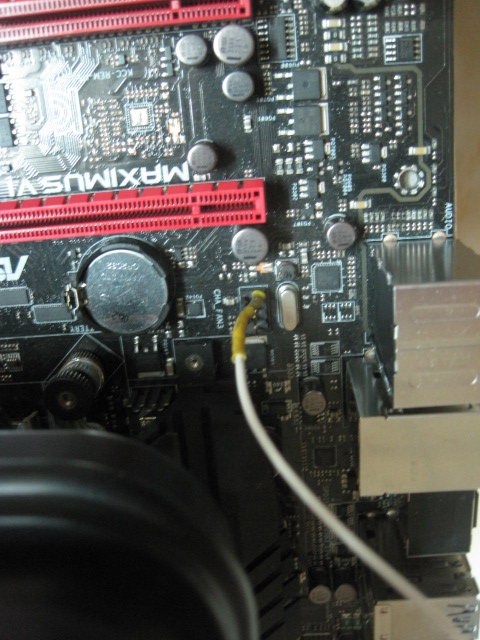

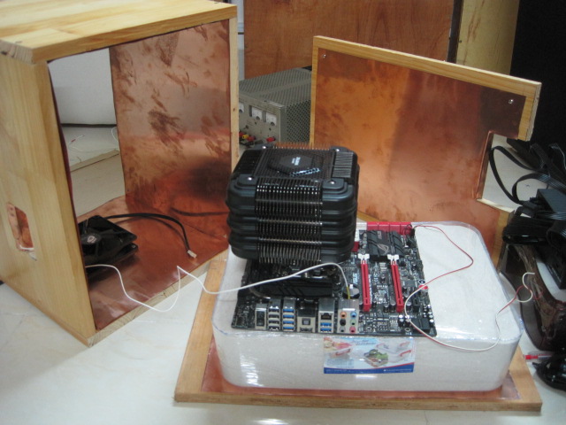

    Máy của mình nhìn vào sẽ có nhiều bác nói là mắc ói quá.
    em xin giới thiệu:

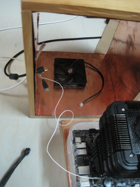

    Nguyên lý chung là máy được chống rung bằng cát và chống nhiễu bằng đồng 0.3mm. Không dùng điện của main/PSU để cấp cho động cơ quạt . và quạt để cách ly khỏi main để khi quay thì không truyền rung lên mainboard.
    1. Chống rung cho Main board bằng 1 lớp cát dày # 5-6 cm, hộp cát để trên tấm đồng 0.3 mm. PSU cũng được chống rung bằng 1 lớp cát dày 8cm
    2. Đồng bao quanh máy và cả nắp trên, đáy dưới. tiếp dây đồng nối lớp vỏ đồng với cọc ground của main (em hàn vào 1 chân quạt trên mainboard)
    3. Quạt gắn vào lớp vỏ bao quanh, không chạm vào main để không truyền rung lên main, cấp nguồn riêng để không nhả noise vào hệ thống. Quạt hút khí di mát từ ngoài thổi trực tiếp lên tản nhiệt fanlesss. Luồng không khí đi từ đầu nàu đến đầu kia của Main sẽ bị làm nóng sau đó sẽ ra bằng ngõ trên cùng ( nguyên tắc đối lưu: khí nóng bay lên). Ngoài ra vì bắt buộc phải giao tiếp ra ngoài với dây LAN, dây tín hiệu hình, dây USB cho chuột-bàn phóm và USB audio nên phải có 1 lỗ nhỏ bên hông # 2.5 x 5cm, 1 phần hơi thoát ra ngoài (ngoài ý muốn ở đây).
    4. Nắp trên cũng là đồng. có khoét lỗ cho: khí nóng ra, dây điện vào main board, dây SATA ra ngoài.
    xin gửi các bác 1 số hình tham khảo

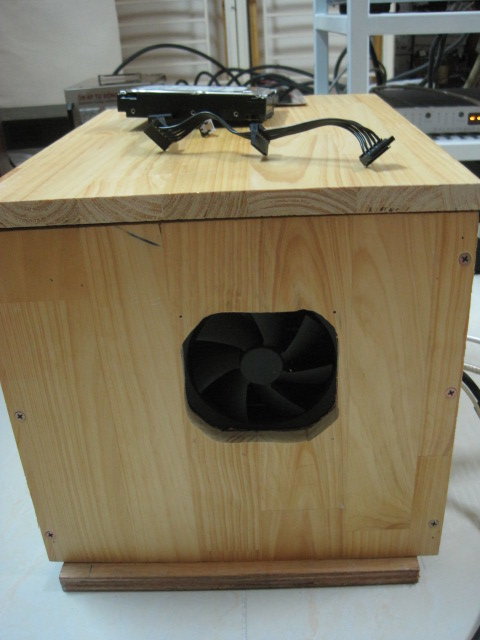

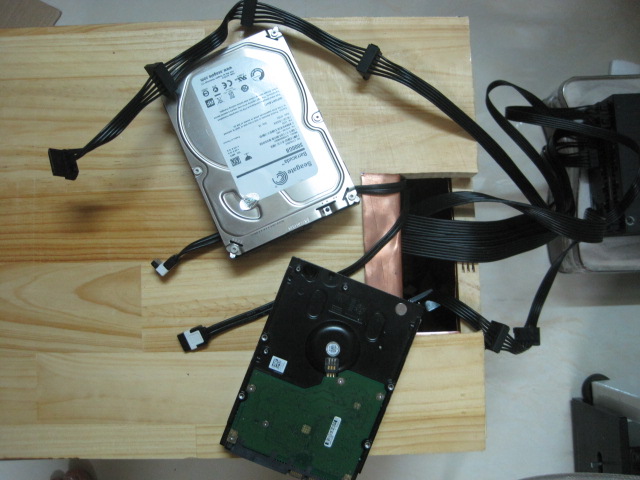

    Em xin gửi tiếp hình, lớp gỗ bao quanh chỉ để tạo form mà thôi

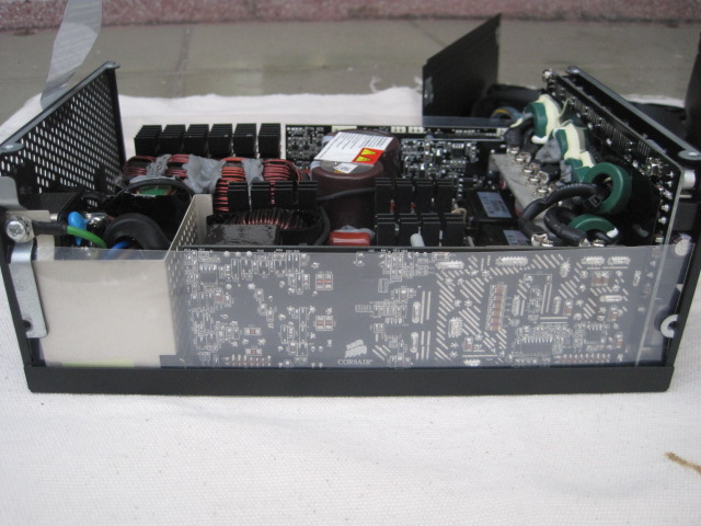

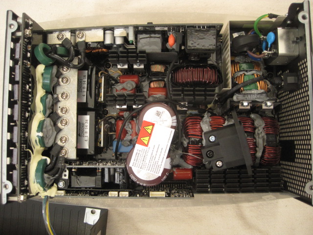

    anh nghĩ Huy nên mua evo 850 hoạc 850 pro của Samsung. 850 pro cho tốc độ truy xuất nhanh hơn nên có khả năng âm thanh hay hơn. giá chỉ thêm vài trăm. nhân tiện anh mượn test so sánh với evo 850 để post lên chia sẻ cho anh em
    zalman 100 hoàn toàn không cần quạt, nhưng mà khi để trong buồng kín thì không tản nhiệt được cho CPU. hôm trước quên bật quạthút nhiệt. PC bật một lúc rồi đi công việc , về thấy máy treo, CPU tăng nhiệt độ đến 80 độ C, xém nữa la burn luôn cái CPU
    Các bác lưu ý nhé: case nhôm thì quan trọng, Nhưng mà case đồng thì còn quan trọng hơn rất nhiều (cải thiện âm). còn case sắt, hay tôn thì em không test nên không biết nhé (tây lông cũng nói là case nhôm chứ không dùng case sắt),
    em xin post thêm tí hình
