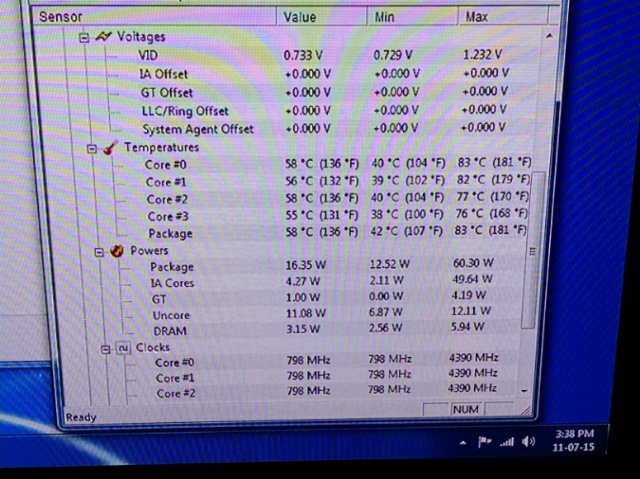

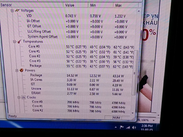

    Báo cáo các bác, tản nhiệt toàn thân của em đã thành công khi nghe nhạc, cụ thể sau:
    1. Mở nắp phát nhạc 1 giờ nhiệt độ TB= 55 độ.
    2. Đóng nắp tắt quạt trong nhà phát nhạc 1 giờ nhiệt độ TB= 58 độ
    Em đang test tiếp phần video.
