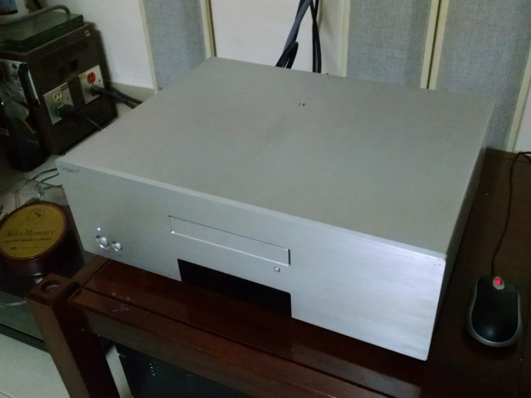

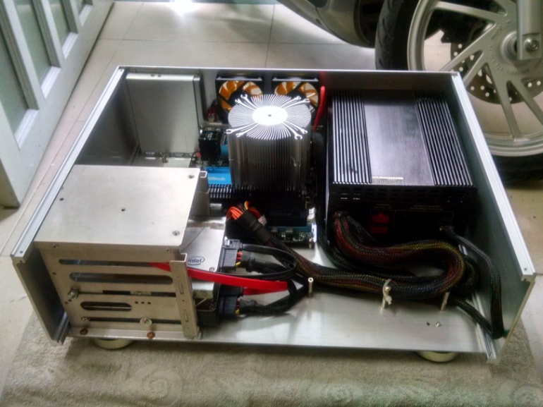

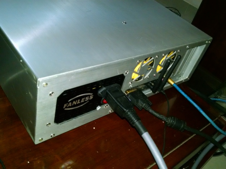

  15. thanhnos2112
    thanhnos2112 Advanced Member
    10/10/07
    1.021
    621
    Qua các kỳ test của bác chủ thread, em dựng máy theo kết quả của bác công bố, tuy nhiên phần psu em lắp con k quạt. Kết quả thu đc rất mỹ mãn ngoài dự đoán của em rất nhiều, vượt xa mức mong đợi (dù em chỉ mới cho chạy rà 2 ngày). Đầu tư công sức (tản nhiệt thụ động, giải nhiệt toàn thân) cho pc này rất xứng đáng.
    Chơi nhạc và xem full HD vô tư, tuy nhiên chịu k nổi 4k nên em phải lắp thêm 2 quạt & công tắc riêng cho quạt để sử dụng khi cần.
    Vì, khi bật quạt âm thanh mờ đi rất nhiều (nhất là trung âm), nền âm k tỉnh giống như k đậy nắp case mở quạt trần vậy.
    Đóng nắp case, k mở quạt mọi thứ thay đổi hẳn, em k nghĩ pc lại cho đc thứ âm thanh như thế (mặc dù em cắm jack 3.5ly & rca vào power) không gian tổng thể cân bằng, chậm rãi, từ tốn, dịu dàng, lung linh mà k chói, gắt tuy nhiên vẫn hơi thiếu một chút sự nồng nàn & ấm áp.
    Hết thời gian chạy rà em sẽ cho pc thử chống rung & kết hợp vơi DAC rồi báo cáo kết quả với các bác.
    Vài hình ảnh Pc của em.
  16. mtbc
    mtbc Advanced Member
    11/9/06
    6.982
    2.499
    Q3, Saigon
    Ngon bổ rẻ đẹp. Cấu hình ra sao vậy sếp?
    Cái case hay quá đi mất.
  17. guile
    guile Advanced Member
    28/1/11
    804
    323
    Nếu là em, em sẽ câu dây quạt ra ngoài chạy nguồn riêng hoặc dùng quạt bạc đạn của Dũng Trương Định chạy 220v gắn thêm cái điều tốc là khỏi sợ nhiễu vô main
  18. mtbc
    11/9/06
    6.982
    2.499
    Q3, Saigon
    Em thấy các ý gắn công tắc cho quạt rồi, chỉ mở khi xem phim mà lúc đó không quan tâm đến chắc nhiễu lắm.
  19. guile
    28/1/11
    804
    323
    Em nói thật nếu để nghe nhạc thì NÊN bỏ cái dây HDMI ra. Thằng này là trùm gây nhiễu. Hoặc khi nghe nhạc thì tháo luôn cái dây HDMI ra các anh chị sẽ thấy nó bớt ồn đi rất nhiều. Ở nhà em test với cái Denon 4310CI của em, gắn cái HDMI vào là nó cứ như nhà đài, tít tè từa lưa (vặn max volume nhé chứ còn mở như bình thường ko nghe thấy đâu, loa em độ nhạy là 102db mới nghe thấy nó ồn), tháo ra 1 cái là tĩnh liền, sau đó em thử chế độ Pure Direct của Denon nó sẽ tắt toàn bộ các mạch ko cần thiết chỉ để chế độ audio thì im phăng phắc luôn (với điều kiện em đã nối mas đất riêng cho bộ dàn nhé, các thiết bị đầu nguồn như PC và DAC em cho qua ups online 3kva, các thiết bị audio em cho qua BACL 5kva, tùy vào từng thành phần sẽ có lọc nguồn, vd: PC sẽ có lọc nguồn trước cắm, mục đích là giảm nhiễu ngược của PC qua thiết bị khác chẳng hạn). Nói chung nhiễu điện luôn là thằng gây phiền...^^
    binhxitrum likes this.
  20. thanhnos2112
    10/10/07
    1.021
    621
    Cấu hình thấp hơn tiêu chuẩn bác PDAlove đưa ra, chi tiết của em là:
    - Main Asrock Z97M-ITX/AC
    - CPU i7 4790k
    - Ram: 2x2G Corsair gì đó của bác PDAlove xả ra
    - Psu Kuroutoshikou 600w fanless
    - SSD 60G Intel + HDD 2T WD
