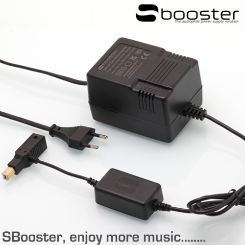

  4. PDAlove
    PDAlove Advanced Member
    10/7/07
    565
    301

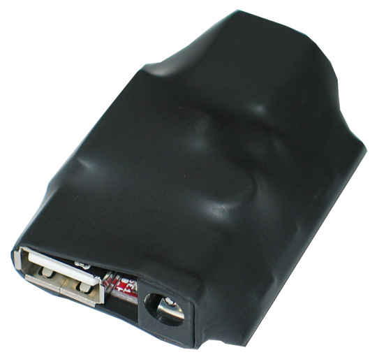

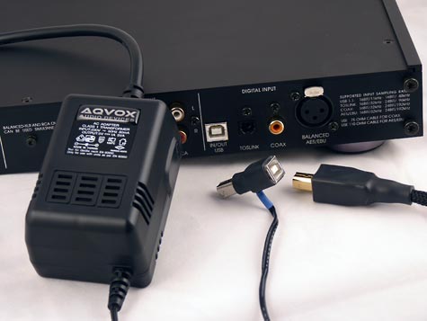

    Xin gửi hình minh họa mấy cái splitter
  5. PDAlove
    10/7/07
    565
    301

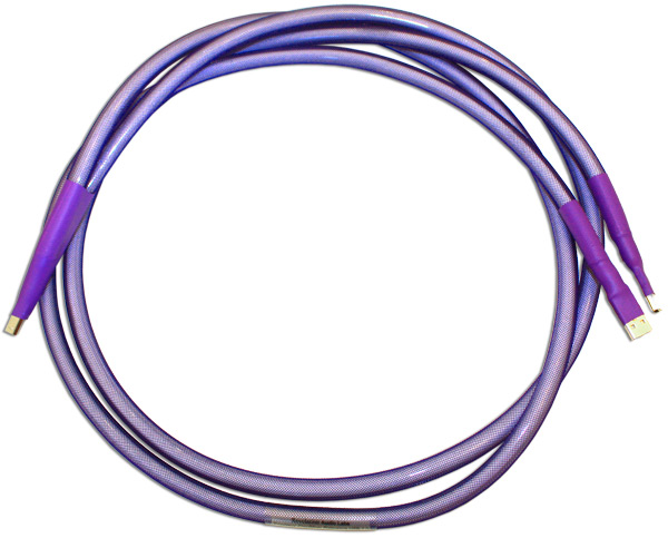

    em xin thêm hình của revelation audio loại 2 đầu A - 2 sợi USB - 1 đầu B (cái này hay hơn so với loại dùng 1 đầu A - 2 sợi USB riêng biệt - 1 đầu B.
    Khi dùng MTP của Thi văn, nếu em rút đầu 5V ra tiếng hay hơn.

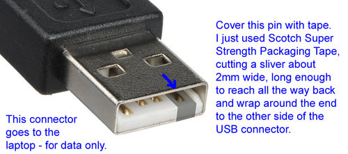

    Cái dây revelation màu tím lúc trước e có thử nhưng ngõ USB trên cái DAC Audio-gd 17.32 nó k chịu nhận mà e lại k có nguồn rời Torus hay ifi nên bó tay.
    Xin chia sẻ thêm 1 cách mod dây USB ngon bổ rẻ trong tầm tay.

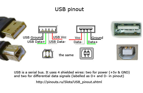

    Dây USB nó đi 4 dây bác ạ. 2 dây data D+ và D-. Còn 2 dây là +5V và Ground. Khi mode dùng nguồn ngoài thì chuyển hướng 2 dây 5V-Ground ra dùng nguồn ngoài
