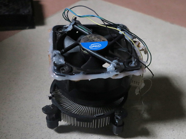

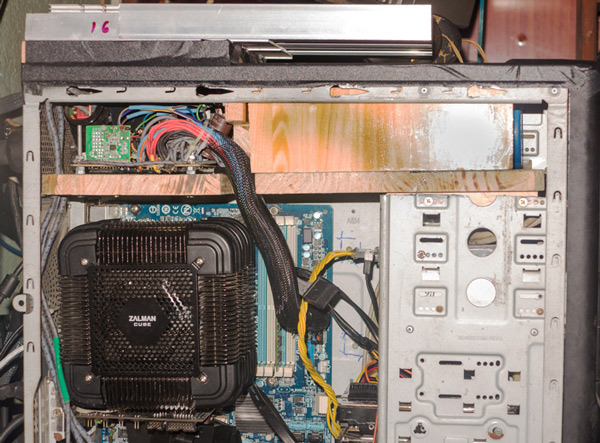

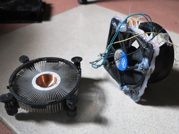

    Sau một thời gian chọc ngoáy thu thập được một số vấn đề xin chia sẻ với các bác:
    Mặc dù Xu hướng Music Server của đang phát triển rất mạnh và ngày càng hay và giá càng rẻ nhưng vẫn còn ngoài tầm với của mình,thêm nữa PC của mình không chỉ để nghe nhạc mà còn "All in One" Nghĩa là xử lý,lưu trữ hình ảnh,phim của gia đình và cả Karaoke luôn (phần nhạc nền karaoke xử dung file MP3 của zingkaraoke rất tuyệt,DVD karaoke còn phần ca thì xử dung bộ mixer,amply,loa khác) nên mình vẫn loay hoay mãi với nó.Cũng trên cái PC đã giới thiệu ở phần trước mình đã làm them được vài bước mà theo mình là rất tuyệt vời,cải thiện được âm thanh rất nhiều.
    1-làm nguồn riêng cho đĩa cứng:mua 1 adapter cũ của máy in Canon giá 90.000 đồng,ra chợ Nhật Tảo mua 3 bộ giảm áp 3x 30.000 đồng,vài con tụ elna similic II và một khúc dây Western,ba bộ giảm áp cho ra 12V,5V,3.3V nối vào sợi cáp nguồn Sata và kết quả là quá tốt.
    2-Bỏ quạt của bộ nguồn
    Lúc trước bác PDAlove có nói rằng quạt CPU xài nguồn rời không ảnh hưởng đến âm thanh nên mình đã gắn them một adapter rời để xài cho quạt của CPU và PSU,kết quả là âm thanh tốt hơn rất nhiều.
    Nhưng khi mình mua được tản nhiệt Zalman cho CPU thì rõ ràng là âm thanh lại được nhích lên một tầng rất rõ rang.Đã tạm hài lòng với hệ thống thì ban đêm nghe lại thấy tiếng quạt của PSU lớn quá mà nhìn cái quạt CPU xịn mới bỏ ra lại nghĩ rằng lấy cái quạt này thay cho quạt của PSU chắc chắn sẽ hay và êm hơn.Nhưng thật bất ngờ âm thanh trở nên ồn ào khó chịu quá nên phải thay trở lại như trước.
    Trong một lần lang thang ở chợ Nhật Tảo thấy mấy miếng nhôm tản nhiệt cầm một miếng to to hỏi giá thì 35K một miếng thế là mua hai miếng về nhà tháo hai miếng tản nhiệt và mấy con chip đi theo,nối dây từ bo đến chân chip đưa ra ngoài gắn vào hai miếng nhôm và

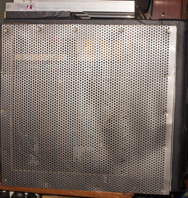

    và vừa chạy thử vừa rờ máy thì thấy mấy miếng nhôm tản nhiệt nóng ít mà cái thùng máy thì nóng nhiều hơn nên lại phải ra đường Lý Thường Kiệt mua 35K 0.5 mét sắt lỗ về làm cái nắp thùng máy,vậy là giờ đây mình được thưởng thức cái âm thanh that sạch sẽ,thật rỏ nét chưa bao giờ có được.Chắc mình sẽ thưởng thức một thời gian rồi gom lúa thóc để mua một ít dây bạc cao cấp của Mundof hay Audio Note để thay hết tất cả dây trong máy hiện đang dùng Western Electric là bước sắp tới.
