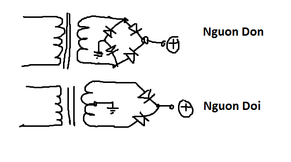

    xài một con không được bác ơi,phải xài 4 cái nửa con để thành diode cầu thôi.

    Vâng, nếu có nguồn đôi thì chỉ cần 1 con là đủ. Nếu nguồn đơn thì có thể dùng 4 con( môic con chỉ dùng 1 nửa) hoặc tiết kiệm thì dùng 3 con (2 con dùng 1 nửa và 1 con dùng cả 2 nửa) :)
    Em gửi bác 4 con dùng kiểu nào cũng ok :)

    nguồn đôi là sao hả bác? bác có thể chỉ dẫn rõ ràng hơn một chút vì mình rất gà mờ.

    Đây bác, em vẽ tạm cái hình minh họa :D
    Nguồn bên trên là chỉ có 1 cuộn duy nhất, nguồn bên dưới là nguồn đôi( có 2 cuộn riêng, nhưng đấu để lấy điểm giữa) hoặc nguồn có điểm giữa sẵn => lấy điểm giữa làm GND, 2 đầu còn lại nắn qua 2 diode hoặc diode kép là xong :)
    Nếu biến áp có 2 cuộn riêng (em thấy Hamon họ để 2 cuộn riêng) thì khi đấu lấy điểm giữa chỉ cầm kiểm tra sao cho 2 đầu còn lại có điệm áp gấp đôi 1 cuộn riêng rẽ ban đầu là đúng. Trường hợp đấu nhầm thì đo 2 đầu còn lại điện áp sẽ ~0VAC.

    Chúc bác vui ![/quote]Thì ra là thế.cảm ơn bác vì bài học rất bổ ích.
